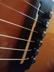

Recientemente me he hecho de una electroacústica Washburn EA 130th Anniversary, de la serie Festival. Una guitarra normalita de fabricación china que creo que tiene buena fabricación y materiales. Tras limpiarla a fondo, hidratar el mástil y demás y ya que su acción, aunque correcta, me parecía muy mejorable, me dispuse a rebajar la altura de la selleta de hueso lijando su base. Después de bastante rato de lija (al final pensé que la había cagado y me había pasado) la coloqué de nuevo, afiné las cuerdas (Ernie Bal Light 11-52), y ajusté ligeramente la barra tensora del mástil para corregir un leve trasteo que tenía lugar al presionar las cuerdas Si y Sol en el traste dos. La altura resultante al traste 12 de las cuerdas primera y sexta ha quedado en 1'0 y 1'5 mm. respectivamente. No es que lo haya buscado expresamente, ha quedado así. No creo que pueda quedar más baja. La comodidad de ejecución ahora es buenísima, y sin el más leve trasteo. Y la guitarra sigue sonando igual.

Yo también creo que te has excedido un pelo. Si te fijas, la primera casi no contacta con el hueso, sino con la madera. Pero vaya, tu guitarra es. James Taylor siempre dice que las ajusta " on the buzzy side of clean". Para tocar con dedos puede valer. Siguiendo el consejo de un colega chelista, es importante que las cuerdas " hagan cabañita con el puente, ejerzan suficiente presión sobre él.

Toco con dedos y no muy fuerte, normal diría, sin aporrear las cuerdas. Aún habiéndome quedado las cuerdas tan bajas en esta guitarra, no trastea ni rasgueando acordes con firmeza (tengo también una Epiphone FT145MPL de 45 años con el mismo juego de cuerdas 11-52, una acción muy baja de 1'25 y 1'75 y tampoco me trastea). La primera cuerda en la Washburn no toca la madera del puente por muy muy poco, el grosor de un folio. Lo cierto es que me pasé lijando, por cansancio, despiste, y porque de cerca veo ya bastante mal. Para cuando toque cambio de cuerdas me haré de una selleta nueva y la dejaré 1 mm. más alta que esta.
