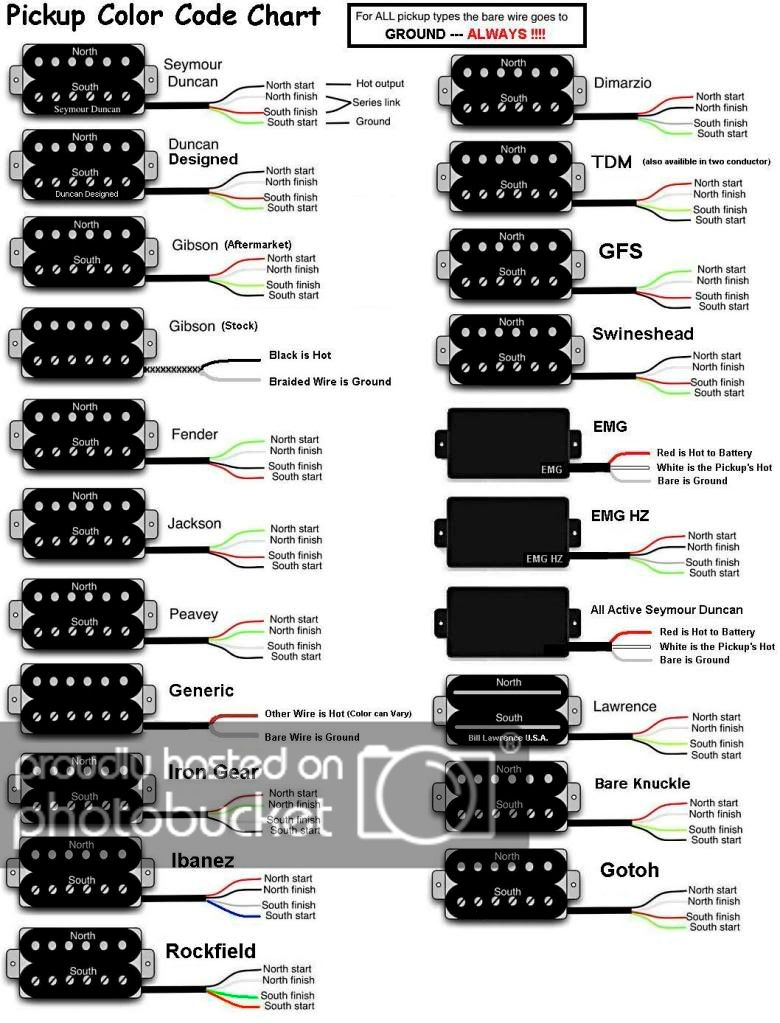

seguro que ha sido un fallo al soldar los cables, mírate bien los esquemas de dimarzio y la conversión de colores de cables de una marca a otra, no en todas las pastillas los colores son iguales y significan lo mismo, si has soldado los mismos colores puede que te hayas equivocado.
