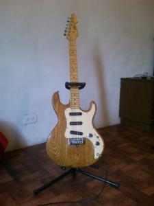

¡Qué buen post! Me ha encantado esta técnica. Me ha inspirado a usar ese acabado para el mástil de mi strato, la cual estaba en proceso de remozado...
¿Me recomendáis alguna cera en especial o cualquiera me vale para darle un tacto super suave al mástil?

habría problema si solo la dejo con acabado aceite de linaza,
es decir de no ponerle sera o alguna laca o barniz se podría dañar la madera......?
en esta guitarra se ve bien y quisiera hacer lo mismo con una strato mim.
Twelve BC
por el 18/07/2015
No soy mas que un aficionado que ha hecho esto unas pocas veces y le gusta, pero lo primero es que aceite de linaza + barniz/laca que yo sepa no son compatibles, ni lo intentes (que alguien me corrija si me equivoco), sin embargo la cera si es adecuada.
¿Puedo preguntarte por que no quieres darle cera? Pura curiosidad, ten en cuenta que no va a cambiar nada (hay incoloras), no es nada dificil y dará mucha mas protección.
Y aparte de todo esto, respondiendo a tu pregunta directa, que yo sepa se puede dejar solo al aceite, pero no veo motivo para no terminarlo bien (a la cera).
