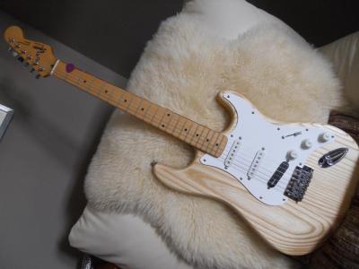

La misma técnica aplicada sobre cuerpo de fresno.

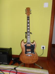

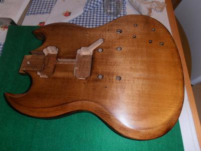

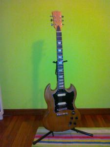

Siguiendo este articulo le di acabado de cera a una SG de kit
Fran Pena
por el 02/05/2013
Fui a subir la foto mas chunga perdon
