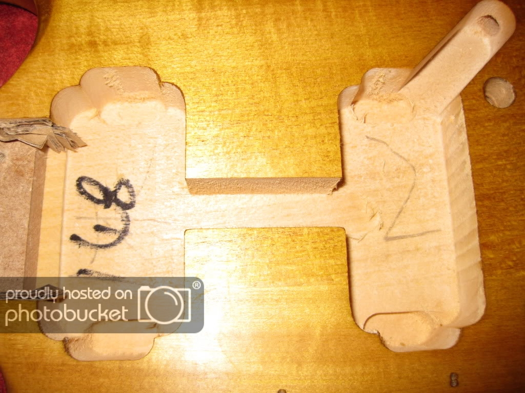

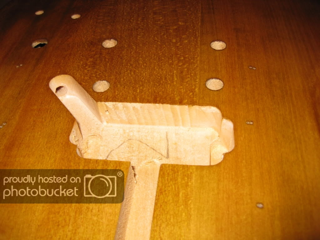

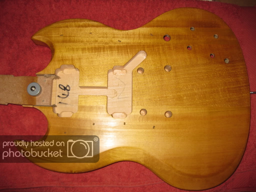

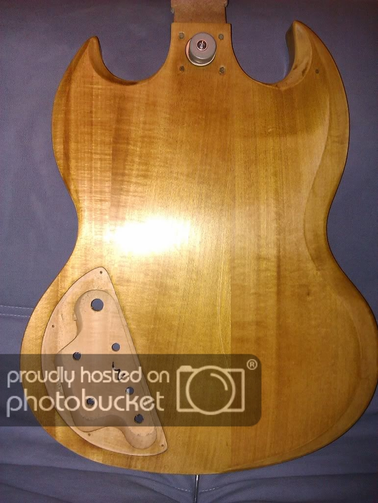

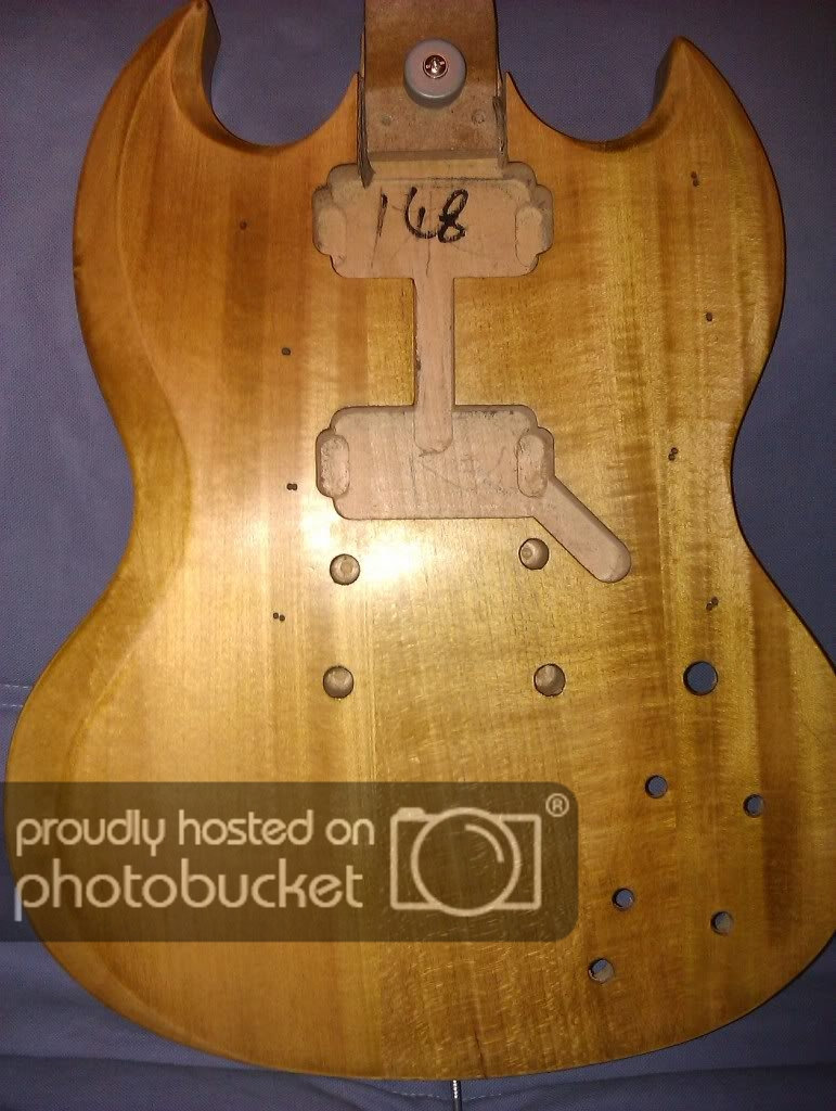

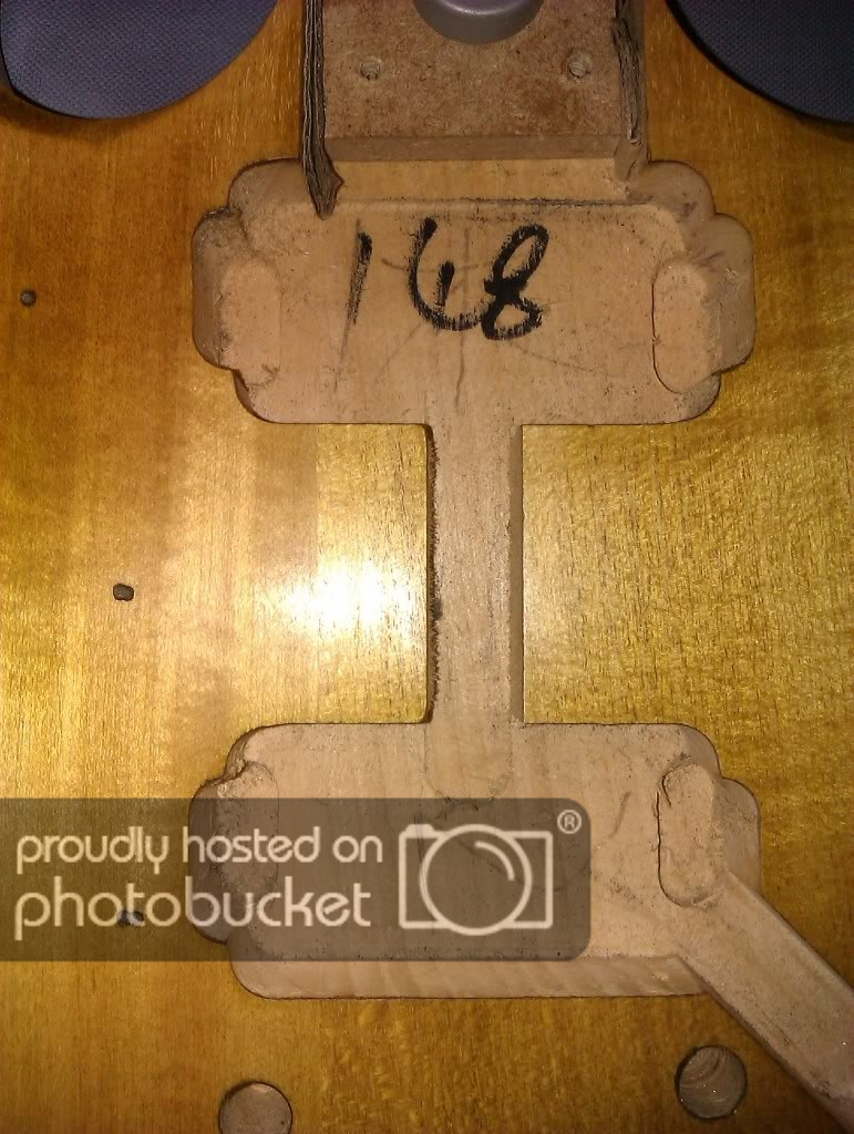

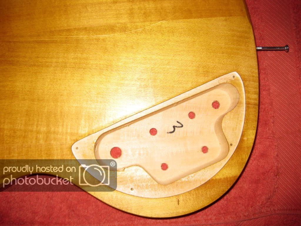

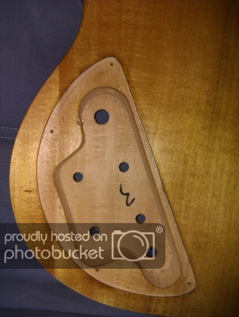

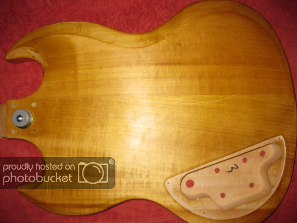

A ver si puedo adjuntar unas cuantas fotos.
Las cinco primeras (si no recuerdo mal) son ya con el tinte de castaño y con las tres primeras capas de aceite de linaza (con secantes) y las 4 siguientes son con dos capas de cera... la verdad que con la cera va cogiendo un color más vivo.
(Os aviso que las fotos pesan un poco, estan hechas con un movil HTC de 5MB y no las he reducido de tamaño. Las he colgado en photobucket.com)
Con tres capas de tinte de castaño, más tres capas de aceite de linaza sin lijar:
Ya con con seis capas de aceite de linaza 8lijado entre la 4rta-5nta y 5ta-6ta, en la 6ta froté fuerte con un trapo de 100% algodón.
Espero que se vean las fotos, si no a ver si se pueden ver en este link:
http://s226.photobucket.com/albums/dd227/M5L999/SG%20-%20Guitar%20Kit/?albumview=slideshow
Las de fondo naranja pertenecen al primer grupo (sin cera)
Las de fondo azul son las de acabado con cera...
Con las fotos apenas se nota la diferencia, pero en vivo si se aprecia, sobretodo el tacto, con la cera es mas suave.
Saludos,
