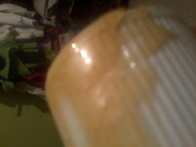

#48 ..Amiguete, no se vé un pimiento la foto :oops:

Que caray veamos si sales esta ves

La foto no es buena,la sigo sin distinguir a modo de apunte te digo que la laca ha de ser de color ambarino traslúcido

#52 ok pero es valida?osea por ejemplo la puedo aplicar a un brazo como acabado asi natural?? y a que porcentaje la rebajas con disolvente por que esta muy espesa y no quiero aplicar capas muy gruesas.saludos

Si es o no válida lo desconozco no tengo el envase delante ni conozco la marca :roll: .......La laca siempre se rebaja a un 70:30 (o sea al 70 % de laca 30% de disolvente)

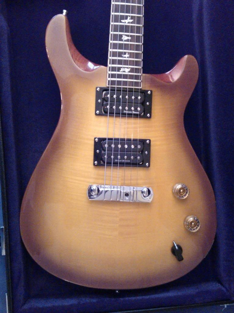

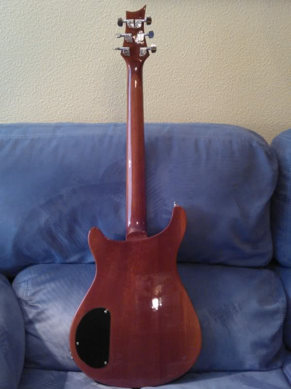

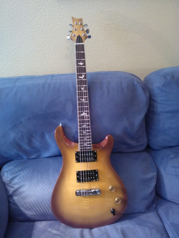

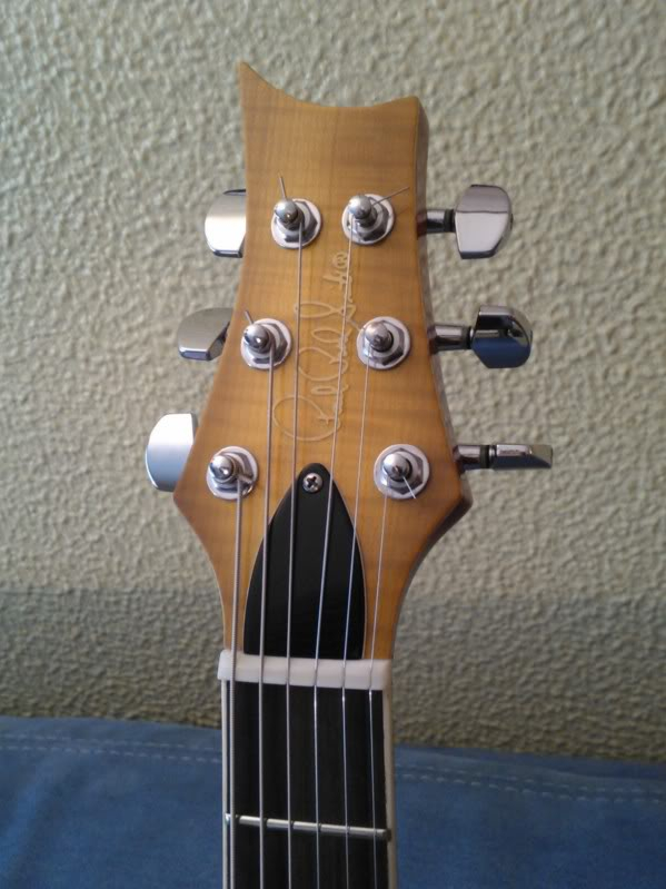

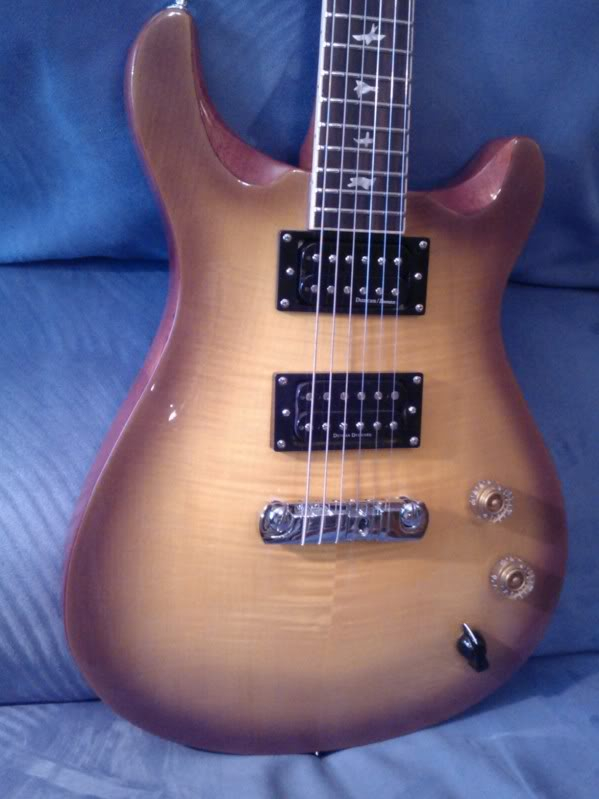

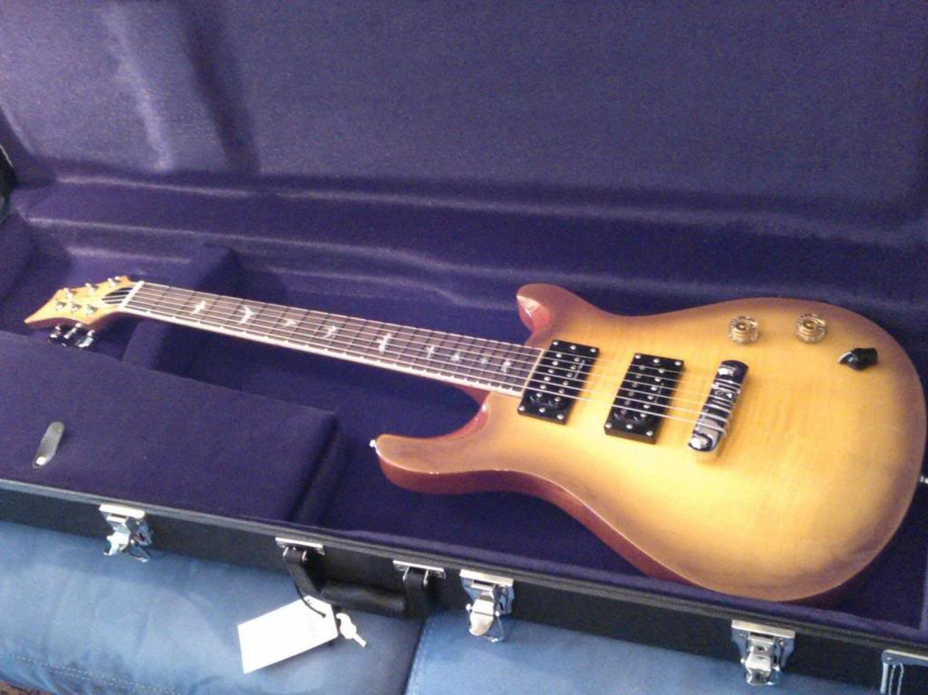

Al fin acabé esta.......
La verdad que la trasta es versátil tiene selector de 5 posiciones para dos humbs y bueno para ser una guitarra de kit modesto no está mal

ha quedado cojonuda, pintaza que no veas, que tal suena??
Raúl
por el 28/12/2012
A mi me parece que bastante bien,es una guitarruca muy versátil...El selector es de cinco posiciones
Me parece que va:
1- Humbucker puente
2 -Exteriores en paralelo
3-Exteriores en serie
4-Interiores en paralelo
5-Humbucker mástil
Cómoda de tocar,tolera acción bajita por el nivelado de trastes
sergiomusical
por el 28/12/2012
En el puente se ve algo negro que parece ser un tornillo. ¿Para que sirve?
