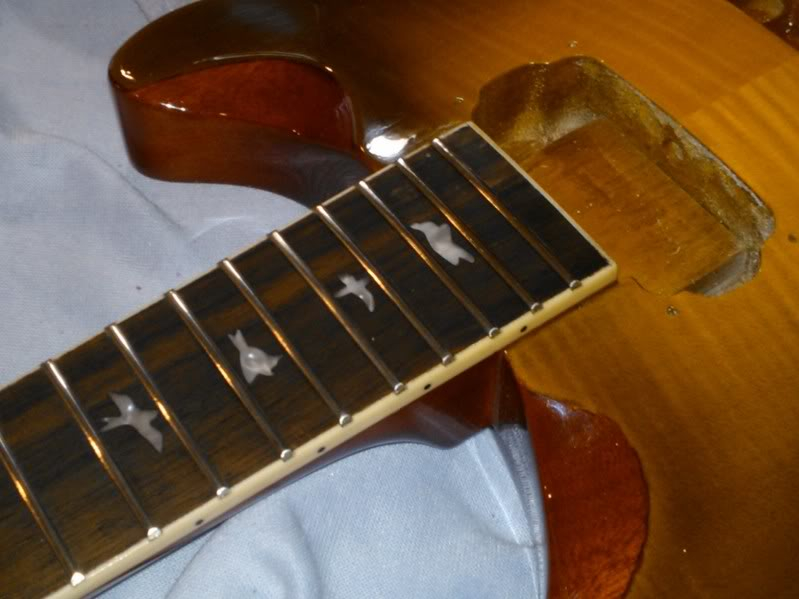

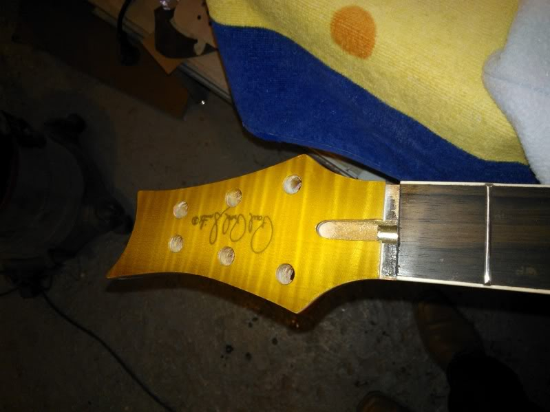

Lo tengo acabado de lacar casi casi...Ice tea sunburst
Al dorso un tono caoba muy rico
Y en la pala más discreto

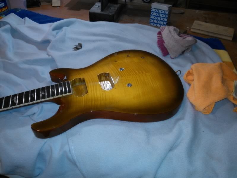

Raúl
por el 08/09/2012
Faltaba el decal :D
Ésta es de esta tarde..La guitarra ya está en secadero,tres o cuatro semanas
ritrox
por el 08/09/2012
compañero te esta quedando de maravilla, a que te referis con secadero?, que tipo de pintura usas?
Raúl
por el 08/09/2012
Secadero: Sitio donde pongo las guitarras a secar una vez dada la laca nitrocelulosa

Raúl
por el 06/11/2012
Por fin pude pulir esta guitarra...No se aprecia mucho el brillo pero la verdad, a mí me parece chula
Ahora toca la electrónica....Hay una pega que hay que empalmar cable a las pastillas porque su cableado es corto,pero como lo va a hacer mi amigo Josetxu no me cabe duda de que quedará perfecto :D
