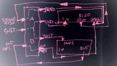

maquiano
por el 06/04/2014
He hecho un boceto chapuzas porque estoy en una sala de espera. Disculpad la calidad.
Pero hay un fallo. Necesitaría dos return según el dibujo. El pedal debería conmutar las señales del out del mp1 y la del send del 5150 a un mismo cable que fuera al return.

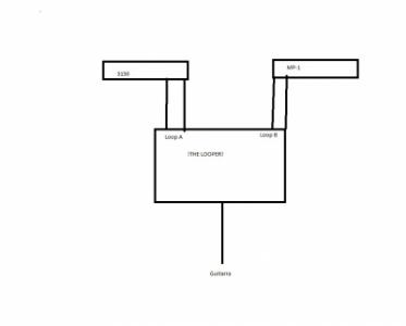

xjeanx
por el 06/04/2014
Sería algo así, tu lo que necesitas es un looper, con dos loops y listo, algo sencillito
El looper tiene un send y un return (y cada loop tiene sus respectivos send y return) entonces, en el loop A iria el previo del ampli normal, conectado asi:
Send del Looper al input y send del ampli al return del looper, y el ada, pues como un pedal normal, del send al input y del output al return y luego la salida del looper al return del ampli y listo.
Un saludo
