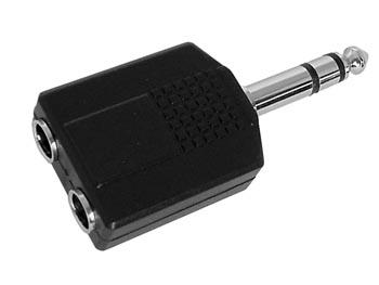

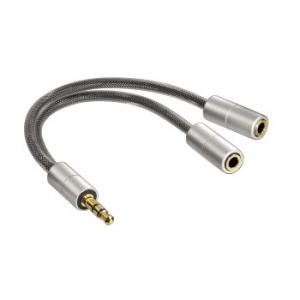

demelero
por el 22/11/2016
#1049
Creo que en este foro alguie explico de meter el movil por otg a usb
Y tambien creo que por la salida a linea o cascos pones un adaptador jack doble y el sonido se puentea sin pasar por los efectos
PauetC
por el 22/11/2016
Tocar sin equipo? Directamente a auriculares y si quieres backingstracks, adaptador doble como dice @delemero
