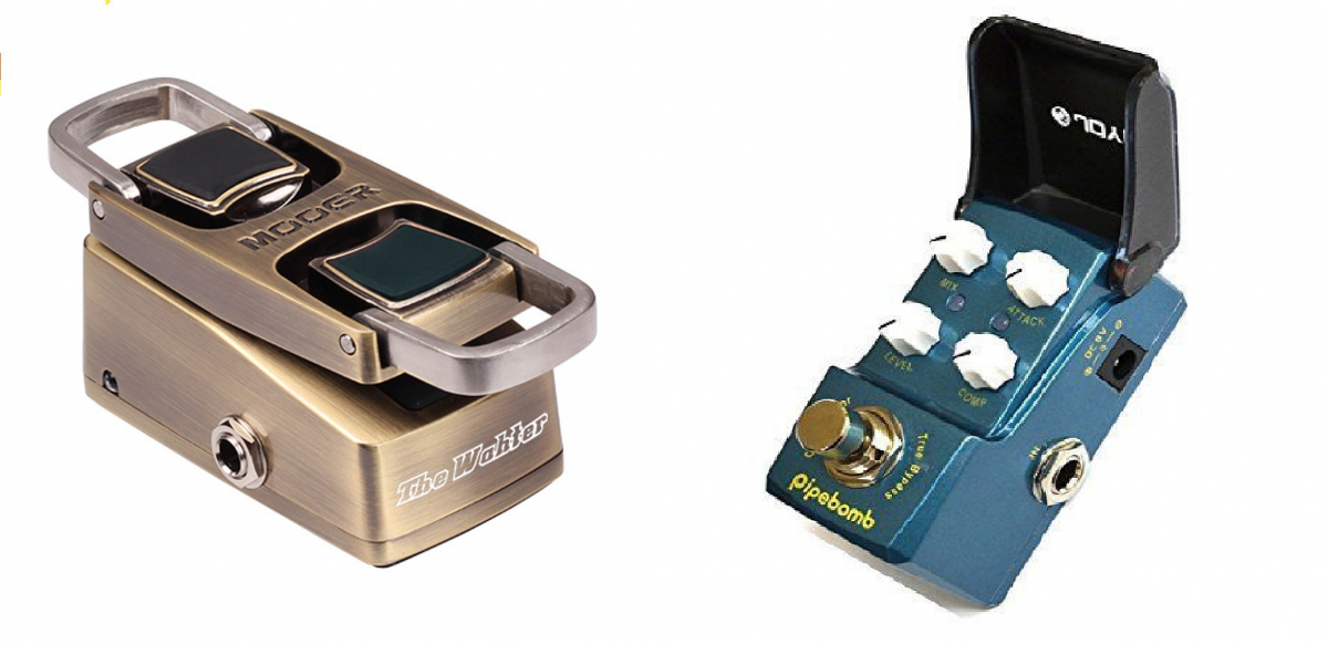

Me gustan el tipo de estos micro pedales plegables para la pequeña ZOOM G3 qreo que acompañan bien por su reducido tamaño
