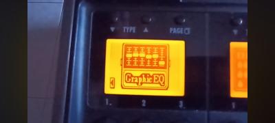

Comparto mi configuración para tocar Thrash/Death Metal.
Direct.
1.ZNR. Thrsh 5. Volumen 150
2. Ecualizador gráfico.
160. -4
400. 5
800. 12
3,2. 5
6.4. 0 (default)
12. 0 (default)
3.Tubescreamer
Gain. 25
Tone. 63
Volumen. 150
4.Metalworld (sirve también el squeak)
Gain.86.
Tone.63
Volumen. 150
5.FD Combo
Gain. 0
Tone. 63
Volumen. 150
Treble. 25
Mids. 50
Bass. 32
CAB.
Presencia: 0.
Desactivar Cab si se conecta por el return. Si es directo: FD VIBR.
6.Ecualizador.
160. -12
400. 0
800. 0
3,2.0
6.4. -12
12. -12
ToniPod
#1281 Porqué pones 2 ecualizadores ?
Uno al principio y otro al final.
Yo lo que hago es poner uno justo después de la simulación de ampli recortando la última frecuencia de agudos que es la que suele molestar en pedaleras digitales..
porpedir...
Sin contar la EQ que tiene el propio ampli, eso ya suma 3 EQs hahaha! Yo no tengo ya la G3, pero mirando los números y viendo que le metes un tube screamer antes del metalzone te debe quedar un tono bastante medioso ¿no? las tres EQs tienen forma de pico (graves y agudos mitigados, frecuencias medias realzadas) y el tubescreamer hace algo parecido también.
ToniPod
#1283 Exacto, demasiado medios graves.
Yo sólo recortaría los agudos y ya.
Con un ecu justo después de la simulación de ampli.
Si se conecta a un ampli real ya no haría falta ya que el propio ampli ya no dejaría pasar mas de 6000 hz.
