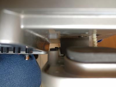

Consulta para los que tienen la Zoom G3x.
El pedal de expresión ni pisando fuerte llega al conector para activarlo.
Mirando por debajo ne doy cuenta que el taco de goma del pedal no llega bien.
No sé si llevaba alguno más superpuesto y se me ha perdido y no me he dado cuenta o es así.
Os pongo foto.
ToniPod
¿Alguien me puede confirmar si me falta algo en el pedal de expresión...?

#1289 Yo tengo el modelo básico, sin pedal de expresión. Me temo que no puedo ayudarte.

#1288 me ha pasado y llo solucione quitandole un poco la goma que tiene de tope en la parte de arriba-abajo el pedal de expresion.
