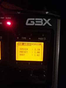

Hola.
Asi es Como se me queda con la Ultima actualizacion.
Creo Que el boot y preset deberia ser superior.
Es ASI o esta bien actualizada?
Son compatibles las actualizaciones de la nueva zoom g3 n con la g3x.
Gracias
-rich-
por el 05/10/2018
#1209
sí... la versión 2.1 es la última publicada.

eduende
por el 05/10/2018
Gracias Rich.
Sabes si Los presets se pueden actualizar tbien?
En algun sitio vi qué se podian actualizar. Pero no recuerdo donde.
