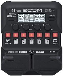

Pero lo que mas me atrae es la practicidad de edición en lo que supera por lejos a la MS50G, y voy a tratar de explicar como la uso con una imagen que les dejo
Supongamos tenemos un patch/memory con 5 efectos, en la pantalla veríamos el nombre que elegimos, por ejemplo solo veríamos SOLO LEAD
Una vez que apretamos UNA VEZ el selector STOMP, me muestra en pantalla los 5 efectos de SOLO LEAD por tanto apretando las teclas 1 a 5 desactivamos/activamos cada uno de ellos a placer
Pero si apretamos DOS VECES el selector STOMP, veremos nuevamente los 5 efectos, pero en lugar de activarlo/desactivarlos, nos permite editarlos al vuelo
En el ejemplo, en número 1 es el GOLD DRIVE, tiene tres ajustes (vol-disto-tono), uso tres de las 4 perillas para ajustar esos parámetros. Y asi con cada efecto. Luego apreto STOMP de nuevo y queda grabado sin confirmación. (en opciones de menú permite elegir si la pedalera pide confirmación o guarda sin ella, que es como la prefiero)
Pero, todavía hay mas. Supongamos que nuestro SOLO LEAD no necesita ajustar ningún parámetro de sus efectos, en casa sonaba bien pero donde toco, un lugar mas grande, le faltan graves...o le falta volúmen
Ahi, sin tener que tocar nada las 4 perillas superiores son ahora una función global. Me permiten ajustar agudos, medios, graves, volúmen de ese patch para ese lugar determinado.
