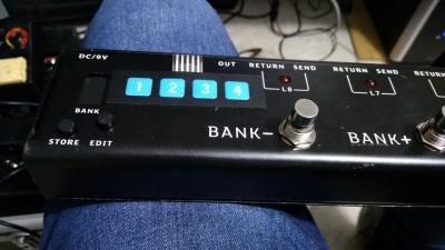

Miren lo que yo uso para cambiar los presets del MS50G, empleo una joyo pxl8 modificada por mi, para enviar en cada presets controles midi USB y midi convencionales, por el midi USB puedo programar los cambios de programa del Zoom, con los pulsadores extra que agregue selecciono en cada preset del joyo que preset selecciono en el MS50G.
Mediante un arduino pro mini a 3.3V y un modulo usb shield para arduino pro mini, leo el estado de los pulsadores del joyo, así determino el preset activo en el joyo, y mediante los pulsadores 1,2,3,4 de membrana conotrolo que hace la parte midi del arduino para controlar el zoom u otro pedal conectado al puerto midi convencional.

#82 Está muy bien! Me pierdo a nivel electrónico, pero seguro que exprimes al máximo la zoom !
Aunque el precio de ese controlador es casi el doble de la ms50g. No hay nada más barato?
Andrés Vargas - chempi
por el 29/08/2021
#83 Obviamente el controlador es más caro porque tiene 8 loops para controlar 8 pedales con 4 presets y 10 bancos, yo lo usaba antes solamente para cambiar mis efectos analógicos, lo modifique para incluir la funcionalidad de manejar también el zoom, acá en colombia fabrican un controlador del zoom que vale mas o menos 100 usd
https://amayaelectronics.company.site/Host-Usb-Para-Pedales-Zoom-Ms-Y-Tc-Helicon-Compatibles-p262659516
Igual la fabricación de uno simple con 2 pulsadores preset arriba y abajo no cuesta más de 25 usd si lo hace uno mismo.
