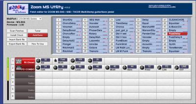

Muchas gracias por la aclaración, para el MS50G si hay editor, lo que pasa es que no es "official" pero funciona muy bien y es a través de una página web
https://g200kg.github.io/zoom-ms-utility/
