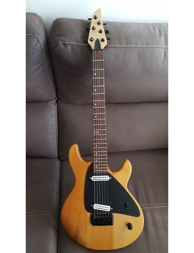

#12 Es lo mas chulo que he visto en mucho tiempo

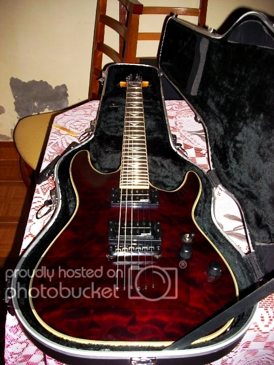

-Schecter Omen Extreme con puente Tune-O-Matic TonePros USA, GraphTech BlackTUSQ Nut, straplocks Schaller Security Lock y Set EMG Zakk Wylde
Antes
Después

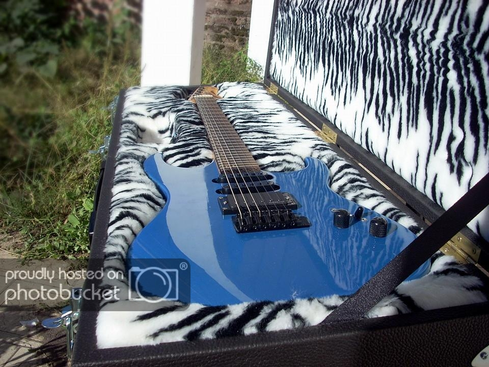

Una foto más "artística" que tomó el que me hizo el hardcase.

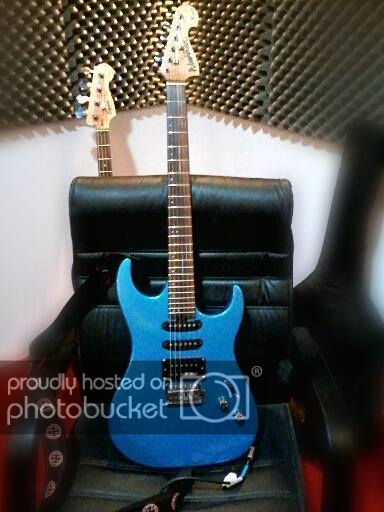

-Washburn X-Series X11, guitarrita barata, pero que tiene un mango muy cómodo. Tiene puente Gotoh Wilkinson VSVG, clavijas Gotoh Japan, cejuela artesanal de hueso, electrónica y selectora de 5 posiciones EMG Solderless, perillas con diseño asimétrico de Jackson de los 80s, micrófonos single coil de una Jackson de los 80s con los polepieces pintados y un Seymour Duncan Invader en el puente, y straplocks Schaller. Básicamente mejorada al 100%. El estuche es un arranque DIY mío jajaja
Antes
Después, aunque acá tenía puesto un EMG-HZ ALX en el puente.

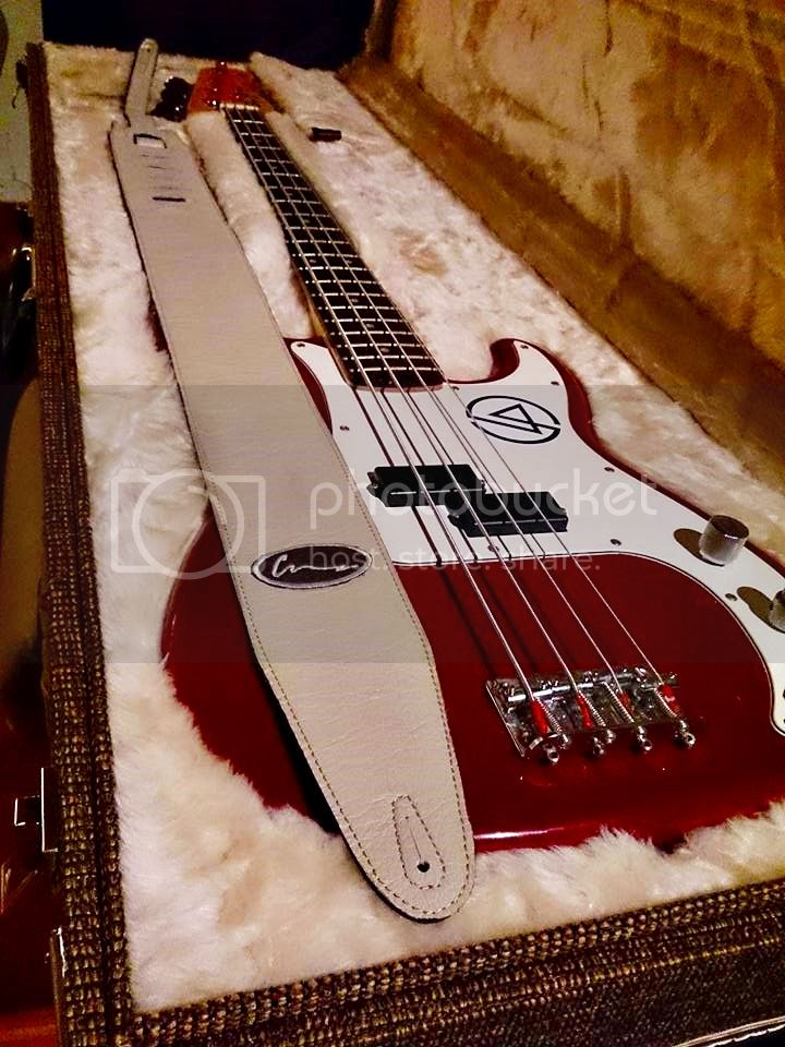

-Squier California P-Pass con un micrófono Bartolini 8SU y un sistema activo EMG BTC System (Volume, Hi Cut/Boost, Bass Cut/Boost), straplocks Marvel y cavidad para dos baterías de 9V.
No tengo fotos del "antes", así que va una de cómo está ahora.

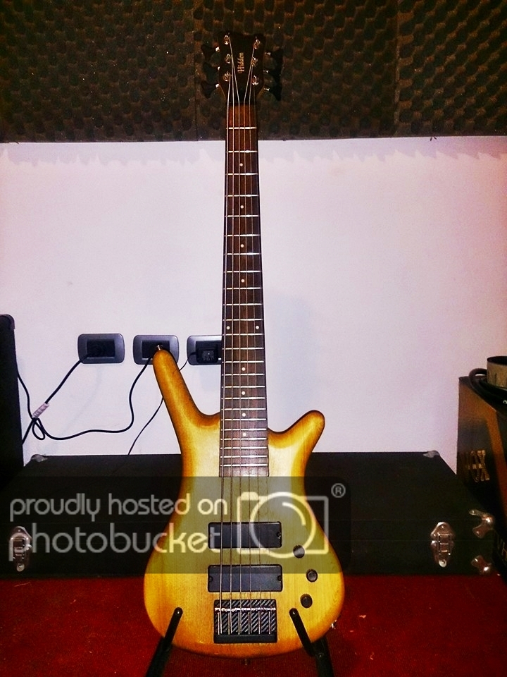

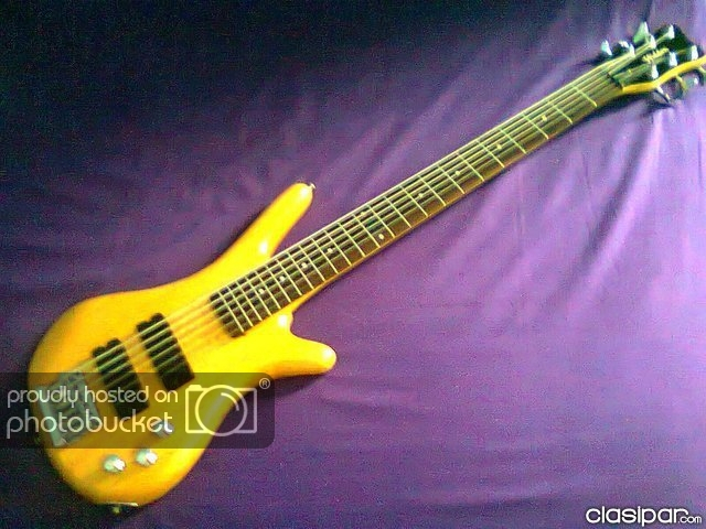

-Hidden 6 String W Bass, bajito tipo Warwick de no mucha calidad, pero es de madera, y el diapasón tiene una veta INCREIBLE, aunque no se aprecia en las fotos. Por ahora, solo mods estéticas y un cambio de potenciómetros, a la espera del arribo de mics y circuito activo Seymour Duncan.
No tengo una foto del "antes", pero dejo una de la web
Y así quedó luego de unos retoques con plastidip y unas perillas EMG sobrantes de los sets que he comprado para los demás instrumentos:

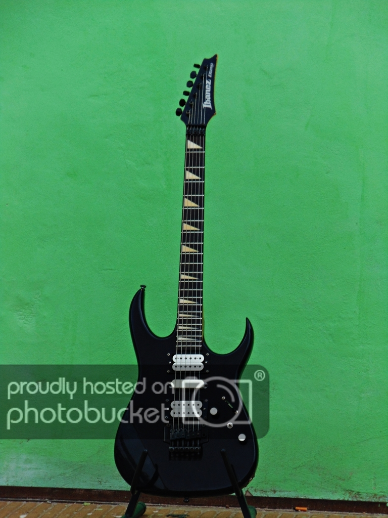

Antes:
Ahora:
Guitarra hecha por Ibanez a finales de los 80 principios de los 90.
La decape entera, tanto cuerpo como mástil.
Lleva 7 capas de laca nitrocelulosa, así de puede ver la veta del cuerpo de Fresno de 3 piezas.
También modifique la pala ya que no me gustaba demasiado la forma.
Se le ha cambiado toda la electrónica, hardware y los plásticos.
Cuerpo de fresno 3 piezas.
Mástil de arce con diapasón de palisandro 22 trastes escala 640mm.
Cejilla de grafito 43mm.
Clavijero Boston con bloqueo.
Puente Boston de 2 puntos 10,5mm.
Pastilla Seymour Duncan Hot Rails SHR -1B en el puente.
Pastilla DiMarzio DP 186 The Cruiser en el mástil.
Selector de tres posiciones Switchcraft tipo Gibson.
Pote de volumen ULTRA PUSH-PULL 500k con split-coil.
