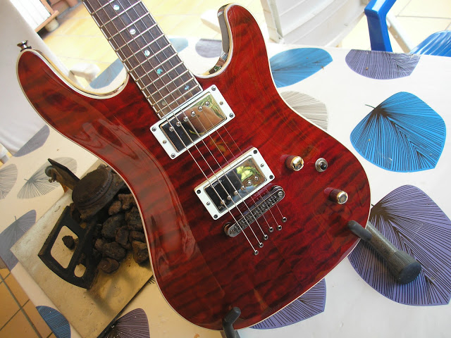

Abro este hilo para todos aquellos que ademas de tocar la guitarra, disfrutan modificando el sonido y la estética de sus guitarras.
Aprovecho para presentar mi última modificación.....Se trata de una Cort Kx 1q, con pastillas Seymour Duncan 59 y Jb en cromado y marcos crema.
La modificación ha salido cara, ya que las pastillas ya me han costado 130€ ( de segunda zarpa ) pero vale la pena. El el sonido comparado con las Emg hz que llevaba ha cambiado al 100x100 y la estética...a mi gusto creo que también.
Animaros a subir vuestras modificaciones, así vamos cogiendo ideas.
J.C.

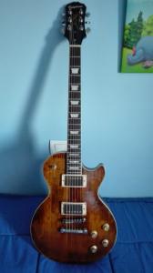

Epi tribute plus. Antes
Jose antonio garcía matos Baneado
por el 16/04/2016
Después. Bonito hilo.

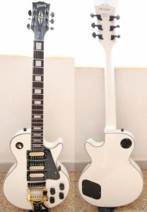

Modificaciones, de arriba abajo:
- Clavijas Groover bk de palometa ancha
- Ccejuela Graph tech black tusq
- Cuerdas Daddario 10-52 en afinación E estándar.
- Perillas Ernie Ball Straplocks
- Selector toogle de tres posiciones, configuración clásica de les paul
- Pastillas Seymour Duncan Slash Alnico II Pro en puente y mástil, Seymour Duncan SH-4 en el medio.
- Pletina de golpeador Boston bk
- Puente Boston con selletas roller bk
- Potenciómetros CTS, potenciómetro push-pull para activar la pastilla central.
- Arandelas para potenciómetros Boston con aguja
- Cambio completo de cableado, apantallado y salida de jack
- Lo del suelo es un calcetín
Por lo demás (mueble, tapas, tornillos, plásticos y bigsby) no se ha modificado nada.

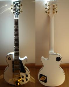

#6
Es lo que tiene hablar de oidas.
Tambien le cambie tambien toda la electronica.
De origen traia las 490R/498T y ya que estabamos de reformas le puse unas BB1/BB2, 4 potes logaritmicos de 500K, condensadores de papel de aceite, cableado nuevo al estilo años 50, puente ABR1 (con pirulillos de laton) y cordal de aluminio.
Esto ultimo no sale en las fotos (ahi aun esta montado el Nashville y el stopbar original).
Suena que te caes de culo y es la tipica guitarra que no vendes ni loco.
