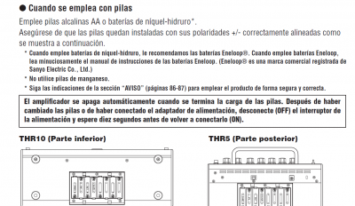

#5
Está probado y confirmado que se cargan las pilas en el aparato? Raro que no ponga nada en el manual.
demelero
por el 04/01/2014
en el manual si que lo pone lo de rec argar las pilas
freebird_71
por el 04/01/2014
No lo creo, el THR acepta pilas recargables pero no las recarga (ya sería raro) ... Quien use pilas recargables deberá cargarlas usando el cargador que normalmente viene suministrado con ellas... Que yo sepa.
demelero
por el 04/01/2014
me va a costar leerme otra vez el manual,pero una de las condiciones por la q compraba el yamaha era por que cargaba las pilas el solo mientras esta encendido, y no el engorro de pasarlas de un cargador externo
freebird_71
por el 04/01/2014
No me suena nada... Pero si lo hace, cojonudo :)
¿Conces algún otro aparato que lo haga?
demelero
por el 04/01/2014
a ver, de estos unos cuanntos y de otras cosas muchos
Tampoco me lei todos los manuales, por q solo me interesa el yamaha, pero es una cosa muy normal, los crate tienen una bataca i no tienes q sacarla pa cargarla.
me stoy mirando el manual i ahora lo subo cuando lo encuentre
jlpa2
por el 04/01/2014
Este no las recarga, y no solo eso, además aconseja en el manual que las quites cuando lo enchufas "para evitar fugas" ...
demelero
por el 04/01/2014
Pues creo que lo lei muy rapido i lo interprete a mi manera
cuando dice "el amplificador se apagara automaticamente cuando se termine la carga de las pilas
demelero
por el 04/01/2014
pues na a usar uno externo
