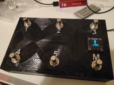

Por cierto que, echando un ojo al link anterior parece que hay un proyecto de pedalboard DIY en github.
https://github.com/radioactivetoy/BLEPedalboard
Lo mismo le echo un rato este verano y me hago una a ver como va.
