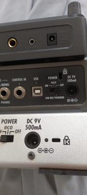

demelero
por el 12/07/2023
Zakkarista escribió:
uso una powerbank y un adaptador
Me iría bien tener una powerbank y el adaptador, para mis pedales.y en el futuro también para la Yamaha THR5
En todos mis pedales pone DC 9V y 500mA la pequeña es de 300mA.
Que powerbank y adaptador necesito para los pedales
Se puede hacer con estos pedales y la THR?
Que adaptador necesito?
Que powerbank necesito?
Tengo las típicas powerbank con usb para cargar los móviles, supongo que no sirve
ToniPod
por el 12/07/2023
#2098 Yo he alimentado un Zoom G3 directamente por el USB con un powerbank de mòbil.
La entrada USB del zoom es 5v cómo un ordenador.
Eso sí el powerbank que tengo es de 2 amperios.
Uno muy barato de esos de 1 amperio no creo que suministre bien.
Otra cosa que también he hecho es usar este adaptador ( pongo abajo foto )a 9v y con la misma powerbank.
También me ha funcionado.
Pero claro da para sólo un pedal ya que sólo llega hasta los 400mah y la Zoom G3 consume unos 300mah.
Si quieres alimentar varios pedales entonces supongo que habría que buscar una fuente dedicada a ello con varias salidas.
Por cierto el THR 5 sinó recuerdo mal va a 12 V no a 9v.
Necesitarías además que la fuente tenga salidas de 9v y de 12v.
