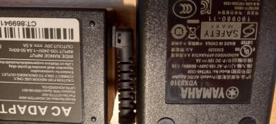

Me encontre este alimentador de corriente es de 20V y 4.5A era de un PC.portatil
El alimentador del Yamaha es de15V y 3A.
Pasa algo si conecto el alimentador del PC al Yamaha.... Sólo si 5V de más. o se fundirá???

#2103 Yo no lo haría por precaución,pero suelen decir que todos los aparatos suelen tener un margen para arriba .
Pero lo que és muy contraproducente es haberlo trabajar a menos tensión de la que necesita.
Esto dicho por un amigo mío electrónico de profesión.

Lo que digo es que me encontré un alimentador de un portátil, casi con las mismas características que el alimentador de mi Yamaha THR 30 II Wiriless y así tengo uno de repuesto o enchufado en otra habitación.

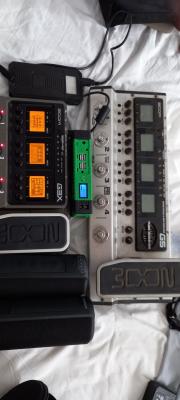

Lo de la Powerbank USB 5V resulta que tengo 5 :
2 altavoces inalambricos de 3A
1 linterna carga solar de 2 USB 2A
1 bomba de inflar ruedas que no se donde
esta y no se el ampera je. Supongo que será
alto
1 arrancador de coche, con múltiples
conectores y voltajes :
1 - Conexión arrancador +/- 12V 1A un pico
de 600A (solo 3 segundos)
4 - USB de 4A
1 - conexion con cable con diferentes
tamaños de conectores intercanviables con
un pulsador para cambiar el voltaje :
15.0v, 16.0v, y 19.0v pone capacidad de
batería 82800.
Todos estos números son del chino pero
algo voy entendiendo.
Todas las powerbank enciendes la ZOOM
G3X, pero la ZOOM G5 no se enciende con
ninguna powerbank

#2105 No todas las pedaleras se alimentan por USB, algunas el USB lo llevan solo para interactuar con el PC .

Totalmente en desacuerdo. Es al revés.
Todos los equipos están preparados para que lo apagues simplemente desconectandolo de corriente. Es algo que pasa habitualmente, y los amplificadores tienen que estar preparados para ello.
De hecho, si en vez de pilas les pones baterías, los aparatos funcionan, aunque estén pasando de 1,5 a 1,2 voltios por pieza. Y funcionan. Y lo que es mas importante, no se van a averiar.
Pero si te pasas de tensión, entonces si que te los puedes cargar. Y lo he experimentado. Os aconsejo que no os paséis de la tensión para arriba. ¿Admite más? claro que sí, porque los equipos tienen un márgen, que puede que sea del 5% o 10%, pero mejor no jugar con ello.
Yo trabajo en informática, y también me conozco la solución esa de "mira, vas y borras esta carpeta de aquí que pone Windows y ya verás como se te arregla todo". Cuidado con el electrónico, yo te lo he razonado, tú verás.
Un saludo.
