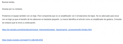

Buenas!
Tengo el THR30 desde hace unos meses, y venía detectando al tocar con la guitarra una vibración rara, pero inconstante algunas veces que tocaba la sexta cuerda. Al llevar tocando un rato desaparecía. Pero hace unos días probé a grabar con el bajo por primera vez, y al enchufarlo y tocar sí que noté una vibración/zumbido extraña en el altavoz izquierdo sin necesidad de estar sonando a mucho volumen, como si estuviera rajado, o despegada una membrana. Como está en garantía, lo mando a la tienda para que lo revisen. Y cual es mi sorpresa cuando me contestan que han estado probando con varias guitarras y que no detectan el problema, que este amplificador no se puede tocar con el bajo que parece que es lo único que da el problema. ¿¿No se supone que tiene tres amplis de bajo?? :suicidio:
¿Soléis usarlo con bajo? ¿A alguien le ha pasado algo parecido? Yo el THR10X lo usaba a menudo con bajo, y nunca pasó nada raro. Espero que sólo haya caído en manos de alguien que no sabe lo que tiene delante...

#2127 respóndeles que entonces el modo BASS y sus 3 tipos de amplificador para bajo para que sirven. Manda huevos a veces con los servicios técnicos

Me parece que simplemente te intentan tomar el pelo o no tienen ni idea.
Tengo el THR10 II con altavoces de menor diámetro y he utilizado el bajo a menudo sin problemas, y la guitarra lo mismo, y además suena muy decente. Antes tuve el THR10 antiguo y lo mismo. Evidentemente tu ampli tiene algún tipo de problema, ya sea circuitería, altavoces o vibración del chasis. Creo que no es la primera vez que oigo alguna queja similar. Estando en garantía, insiste y que lo reparen o cambien.

Pues después de enviarles el manual dónde dice claramente que se usa con bajo, su anuncio dónde dice que lleva tres amplificadores de bajo, un croquis del aparato donde se ve la selección del bajo... el tipo sigue en sus trece, y que no es adecuado para tocar con bajo. Ya he rellenado el formulario de uso y funcionamiento en el contacto de Yamaha para que me escriban bien claro que sí se usa con bajo. Es inverosímil.

Igual són muchos graves para unos altavoces tan pequeños.
Pero si es así que no lo anuncien para bajo.
