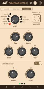

#2147 Busco el sonido de sultán, el clean cristalino y con fuerza...

No le des mucha vueltas, usa el modo clem con el compressor. No dejes el máster al máximo y la ganancia Justo un poco antes de que empiece a romper. El tono en función de de tu guitarra…
Lo demás son los dedos, también influye mucho que pastilla uses.. yo para ese sonido usaba la posición dos en una estrato.

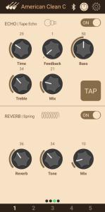

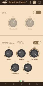

#2149 esto es lo que uso yo
Me da vergüenza decirlo pero no grabé nunca con el THR. Si tengo tiempo lo intento.
De todos modos es lo que te dice Raúl, clean y compresor (y un poco de reverb), y practicar.
Yo no soy muy amigo de los preset ajenos, valen como boceto, pero al final depende un poco de tu guitarra, cómo toques etc...
