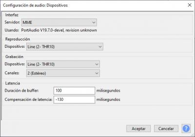

Tengo el THR10. El Audacity me graba perfecto y sólo he necesitado instalar en el PC el driver "Yamaha Steinberg USB Driver V2.1.1 for Windows 11-10 (64-bit)", descargado de la web de Yamaha.
En el Audacity tengo la configuración del audio según la imagen adjunta,

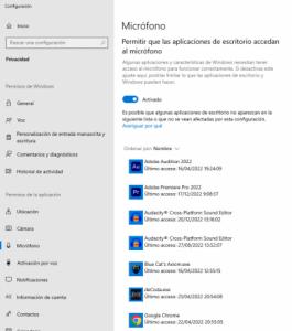

He estado probando y he conseguido provocarme el error 9999 del Audacity.
Ha sido porque en Windows he denegado el permiso a Audacity de utilizar el micrófono.
Entonces, para que te grabe debes poner en la configuración de Windows - Micrófono la pestaña Micrófono a ON y que en la lista de aplicaciones esté incluido Audacity.
Una configuración correcta sería la de la imagen adjunta.
