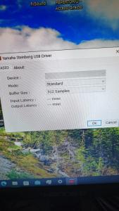

Por ignorància del mundo de la grabación....
A cuanto lo tengo que dejar?

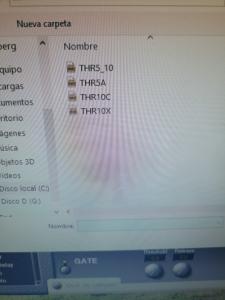

Otra cosa.
En la carpeta del editor hay presets de todos los modelos!!
Puedo cargar los presets en el editor pero no suenan.
Sólo funciona el de arriba que pone thr5_10.
Que supongo que son los presets de fábrica .
Que por cierto,la mayoría sobrepasados de ganancia y efectos,pocos me gustan.
El Marin
por el 01/11/2022
Solo te van a rular los de tu modelo

Hola. Pues en general el mejor buffer posible para evitar latencia, pero a menor buffer, más posibilidades de aparecer artefactos. Se escuchan como chasquidos. Déjalo justo antes de que aparezcan, dependerá de la capacidad de tu ordenador/interfaz de audio

dans
por el 01/11/2022
#1965 "mejor buffer" no, MENOR
