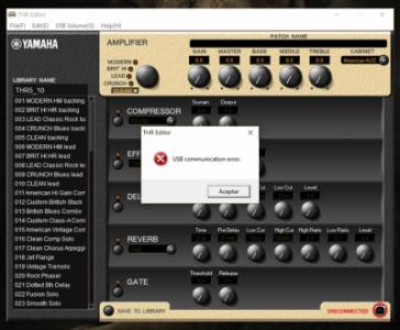

Saludos compañeros, quisiera consultarles algo, Tengo un Yamaha THR10 (V.2) y el asunto es el siguiente desde hace algunas semanas el THR-Editor dejó de funcionar en mi PC, no hay manera de que reconozca el dispositivo y siempre aparece desconectado “DISCONNECTED” además al abrir siempre me sale el mensaje: “USB Communication error.” Mi PC usa actualmente Windows 10 pro, antes me funcionaba correctamente pero sospecho que fue después de alguna actualización del Windows que dejó de funcionar, ya he probado de todo para solucionar ese problema desde utilizar las versiones anteriores tanto del driver controlador de Yamaha y del THR-Editor como las versiones más actualizadas de ambos e incluso combinando varias versiones y no hay manera, debo aclarar que todos los demás programas como mi DAW, plugins standalone, el sistema de Windows mismo detectan al THR-10 sin ningún problema, lo único que no me funciona es el THR-Editor por lo que estoy casi seguro de que no se trata del driver controlador del THR, alguien más ha tenido ese problema? Cualquier sugerencia será siempre bienvenida, gracias de antemano, aquí les dejo una captura del error.

#1665 Eso me pasaba a mi, cambié el cable usb y el puert de conexión y de momento no me ha vuelto a dar problemas.
Es una idea, puedes probar, si tienes una impresora prueba con su cable o primero empieza por cambiar de puerto usb haber que pasa, lo mismo no tienes ni que cambiar el cable usb.

#1666 Gracias por contestar, ya seguí tu sugerencia probé con otro cable y todos los puertos y nada, sigue igual, todo lo demás funciona bien, excepto el THR Editor, más tarde voy a probar instalandolo en otra pc con otro sistema y les aviso.

#1667 Prueba instalando este driver, es el ultimo que yo sepa para el THR.
https://es.yamaha.com/es/support/updates/Yamaha_steinberg_usb_driver_v1_9_10_for_win_gt.html
