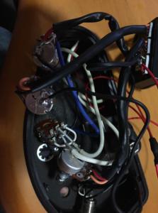

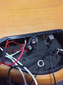

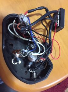

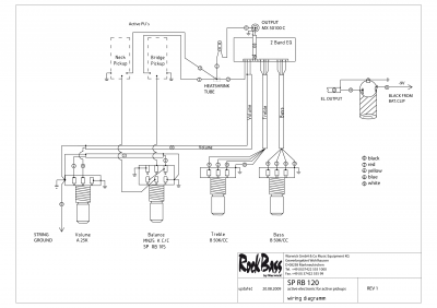

me han traido un bajo Warwick rockbass Corvette 5 cuerdas Activo con problemas en su electronica ya que no suena, el problema es que alguien mas lo habia intentado componer y me dejo un lio en los cables, pedi el diagrama en los foros de Warwick y me dedique a soldar los cables mal puestos y rotos tal y como venia en los diagramas, el bajo sigue sin sonar y no se si sea por algun problema con el pream o hayan descompuesto las pastillas y la verdad no se de que manera checar las pastillas o el pream con el multimetro porque me da miedo descomponer algo que si sirva. Adjunto el diagrama y fotos de como lo tengo para quien me pueda ayudar

Con el multímetro no vas a romper nada, sólo mides y compruebas continuidad. No salen fotos de la salida de jack, ¿has comprobado que no esté ahí el cable suelto?

por el 12/06/2021
