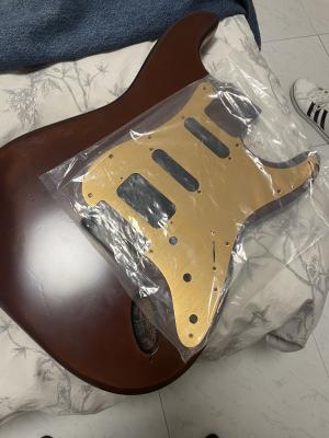

Actualizando cosas. He pillado un golpeador de estrato en Aliexpress, problema: me ha venido en cobre jajajaja aunque a simple vista en cámara parece dorado. Lo he puesto con la guitarra y ufff, el color dorado de queda gente.

Si te digo la verdad y espero me perdones tu y dios, no me gusta. Preferiria un perlado dorado

#28 el golpeador cobre lo voy a devolver, quiero uno dorado dorado jajajaja, entiendo tu punto, he mirado el perlado dorado pero no sé si se queda muy vistoso para la visión que tengo, pero oye!, lo tengo en cuenta!. Pretendo pillarme varios por si el dorado me cansa jajajaja

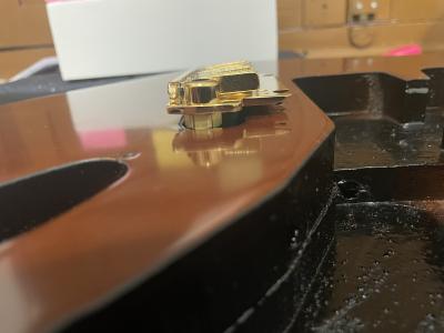

Buenas a todos! El tema sigue su camino, va lento pero sigue y os pongo al día porque han pasado varias cosas.

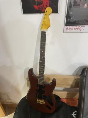

Obtuve el mástil de Clandestine Guitars, y la verdad es que muy contento, el precio es bastante asequible y la calidad es muy buena, yo los recomiendo, aunque es posible que la cejuela la acabe cambiando por una de hueso más adelante (en este modelo la tenían con hueso pero estaba agotada 😩) por lo demás muy contento.
El mástil en cuestión: https://clandestineguitars.com/producto/mastil-stratocaster-de-blackwood-tek-vintage-tint-gloss/
También le compré un puente Gotoh 510T-FE1 dorado de acuerdo al diseño que quiero, la verdad es que tremenda chulada pero acarrea algunos detalles que os comentaré más adelante.
El puente: https://www.thomann.de/es/gotoh_510t_fe1_st_style_tremolo_g.htm

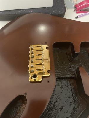

Me he enfrentado con dos problemas pecando de novato:
1. El mástil está bien pero era, nada, un milímetro o dos más fijo que el original, entonces quedaba más holgado para poder centrarlo
2. El puente era un milímetro más ancho que el original 💀 (aparte de que la sujeción era sobre 2 tornillos en vez de 6 del puente original, pero eso ya sabía que tendría que hacerlo)
Tocó hacerle un poco más ancho el hueco para el puente y hacer los agujeros para enganchar el puente y centrarlo con el mástil.
Después de algunos intentos tuve que pedirle ayuda a mi luthier de confianza para no liarla. Me explicó cómo debía hacerlo si lo repetía en un futuro y las cosas que tenía que tener en cuenta. La verdad, un grande, los luthiers deberían ser eternos. Consiguió centrar el mástil respecto al puente. Y así está quedando el proyecto 😊

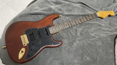

Así va quedando después de ir poniéndole más cositas. El golpeador, la entrada de jack y los enganches de seguridad son de Harley Benton. Me queda colocarle las clavijas; me he pillado unas doradas de la marca gotoh
https://www.thomann.de/es/gotoh_sg381_07_tuners_6l_g.htm
Y después de colocarle las clavijas ya solo me queda elegir las pastillas que quiero y ponerme a ello 🥹 no estoy muy puesto en el tema de las pastillas y me va a tocar investigar un poco pero de eso se trata no? Jejej
Quisiera tener una pastilla el mástil y la de en medio single coil que se asemeje a un sonido más Fender, y una humbucker en el puente para poder tocar cosas más duras, que aguanten bien la distorsión pero sin ser muy high gain para tocar metal.
