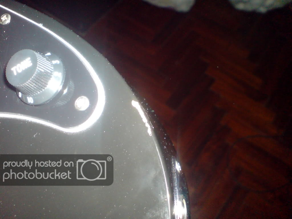

hola a toos... pues... aqui... creo que tambien puedo pegar mi consulta... jaja iba a abrir un tema y me encontre con este... bueee... aprovechar el hilo px.. xD!
la situacion es la siguiente... por un pequeño golpesillo... que le dieron a mi guitarra NUEVA con apenas 3 semanas y 4 dias en mis manos... y buee... por el golpesillo... salio volando una pequeña "costra" de pintura... T.T... afortunadamente no le hizo ninguna abolladura a la madera... la ''herida''... que tiene mi guitarra es de... 0.3mm de ancho x 1.5 cm de largo...
saludos y grax x la ayuda...
vista 1 de la guitarra.
vista 2 de la guitarra.
