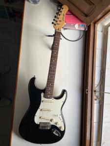

Esta guitarra Stagg me la regaló mi padre y fue la primera guitarra que tuve y con la que empezó mi vida en el mundo de la guitarra. Sonaba horrible y estaba mal ajustada, la verdad es que se hacía incómoda de tocar. Con el tiempo me fui comprando otras mejores pero a esta siempre le he tenido un cariño especial. Y un día me cansé de verla en la pared y pensé: ¿Vamos a darle una nueva vida o qué?
Para el que quiera acompañarme en este proceso ¡Bienvenido!. Estoy abierto a sugerencias y opiniones. Iré poco a poco en este proceso porque quiero hacerlo bien y quiero hacerlo tranquilo, eligiendo bien paso a paso todo y poniéndolo por aquí. Espero que también sea de ayuda para personas que también quieran hacer lo mismo.
¡Comencemos!
PD. Este proceso esta siendo realizado por alguien que nunca lo ha hecho antes y va tirando con lo que tiene como puede jajajaja

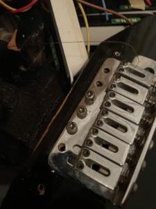

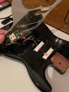

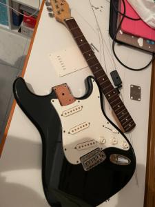

Desmontándola estoy pensando en quedarme con el cuerpo, tengo dudas sobre el mástil, porque no se si me renta quedármelo y cambiarle las varillas de los trastes o comprarle otro. Contemos con que la guitarra tienen 12 años y nunca se ha ajustado el alma. Por otro lado el cuerpo pesa, es sólido, me gusta, tiene marcas del uso pero me da igual.
JuaengB
por el 24/03/2024

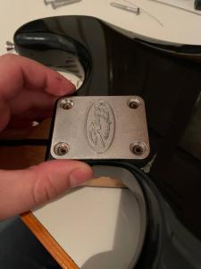

Pequeño apunte sobre guitarras baratas: los materiales son horribles. Me esta costando la vida poder quitarle los tornillos para desmontarla porque el destornillador se los carga de lo malos que son.

En cualquier caso suerte con el proyecto, aunque en mi opinión, no vale la pena aprovechar nada de esa guitarra, más allá de que te sirva para, cacharrear, practicar y sacar experiencia para proyectos posteriores.
Esos cuerpos suelen ser de paulonia :boñiga: ya no es por un tema de solo de sonido (sustain mínimo sobre todo), sino estructural. Pesan y no aguantan bien los tornillos.
También ten cuidado si vas a comprar un mástil nuevo, el zoque de estas guitarras no siempre coincide con los que están a la venta, más pensados para las medidas oficiales Fender.

Yo también creo que el título no concuerda con el contenido jaja. Pero bueno, dale caña. Solo ten en cuenta que vas a invertir más dinero (y trabajo) en ella de lo que te costaría una guitarra mejor que el resultado final. ¿Pero no lo hacemos por eso verdad?
Yo iría con partes Fender porque si al final decides reutilizarlas será mucho más fácil. Seguro que no te encaja en el zócalo y tendrás que aumentarlo o reducirlo con calzas (no modifiques el talón del mástil). Es laborioso pero si vas muy poco a poco puedes dejar algo decente.
