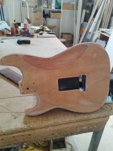

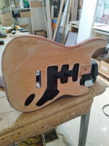

Mi padre me ayudó a lijar el cuerpo de la guitarra. La verdad bastante difícil que saliera toda la pintura, pero en las partes visibles se le fue 100%
Nos fijamos en que la madera no era de contrachapado (menos mal jajajaja) y que podía ser madera maciza(?) la verdad es que no tengo ni idea de qué tipo de madera puede ser.
Adjunto fotos para que veáis cómo quedó el lijado.

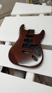

He tardado tiempo en subir post, pero aún quedan novedades! Después de lijar la guitarra la llevamos a un amigo que es lacador y optamos por darle un color marrón oscuro madera que se quedó bastante bonito a mi parecer.

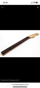

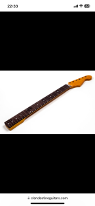

Quería empezar por el mástil, he estado bicheando por Thomann, Txirula, Madrid Hifi, etc, pero al final siempre tienen mástiles de marca y no tengo ganas (ni dinero) para dejarme tanta pasta en un mástil. De momento me está convenciendo mucho Clandestine Guitars, que estoy viendo que tienen muchos modelos diferentes y es de aquí de España.
Qué opinión tenéis sobre esta página? Sabéis de algún sitio más donde mirar?
sonicpoint
Pues Clandestine a mi me funciona muy bien, la he recomendado varias veces, y nunca he estado!!! xd... hay que llamar antes, no es una tienda al uso, pero los envíos, que me salen a cuenta por correos que un día o dos los tengo y me ahorro o ir en coche o el coñazo y el tiempo del transporte...y cojonudo, contestan a las dudas, te ayudan y el material es tal cual lo descrito, no soy luthier ni nada parecido pero he pillado pastillas, botones, tornillos, golpeadores...muchas cosas. Me ha resuelto muchas cosas de esas que a veces parecen complicadas o nadie tiene stock.
Y las referencias de otros son muy buenas en el tema de relación calidad-precio, precisamente un mástil estuve yo mirando por la misma razón, porque de marca y para ir medio a ciegas pues...pero he tocado material en los locales de ensayo y es muy correcto para el precio.

Otro voto positivo para Clandestine. Jamás me han fallado.

#16 Pues entre todos me habéis convencido, punto para Clandestine Guitars 🎉

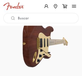

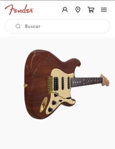

Estoy mirando en la página de Fender la opción de crearte tu propia guitarra a tu gusto para ver cómo quedaría de aspecto y estoy jugando muchos con los dorados, pienso que contrastan mucho con ese marrón y me está gustando mucho, el mástil es lo que me tiene en duda
Dani Losada
por el 18/10/2024
Para mí el dorado queda muy bien con ese color... igual que el negro. Me gusta como tienes pensado dejarla, pero incluso pondría el golpeador en negro, creo que quedará mejor.
Yo el mástil lo pondría en oscuro, el claro no le queda bien. Tipos de maderas para mástil no entiendo mucho, a ver si alguien puede asesorarte.
