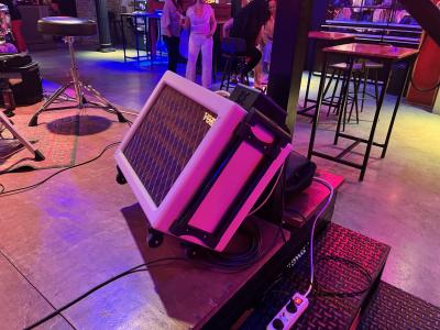

#134 pero eso lo hago yo desde un previo. Saco dos salidas: con IR, a mesa y sin ella, a etapita Seymour Duncan y 1x12 que pa más inri tiene ruedas y asa de trolley. La epítome de la portabilidad 😅😅😅

#135 Eso es un AC30 de la serie 50 aniversario?

#138 no. Es la 1x12 que hicieron para el AC4. La convertí en open back, y dentro le meto la etapita, cables… he ido a tocar a ferias aparcando en el quinto coño, y yo tan feliz con mi carrito jejeje.
Y en la pedalera, un Tonex One y pedales a un Darkglass Element pa dividir la señal entre IR y seca, o un Friedman IR-D también al Element pa hacer lo mismo.
