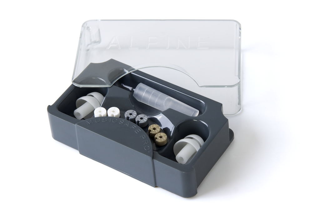

cada uno usamos unos. Uno llevaba tapones de Thomann (19€), yo llevo unos Alpine MusicSafe pro con filtros intercambiables (25€ en Leturiaga), el bateria lleva auriculares... y asi puedes tocar a alto volumen sin tantas probabilidades de tener un tinnitus o perder audición. Tanto es asi que yo tengo un juego de tapones en el coche y cuando voy de publico a algun concierto suelo usarlos.

#21 Como digo arriba, yo uso estos de la foto del final, son muy buenos. Me costaron 25€ en Leturiaga (Madrid) y el poder tocar toda la vida sin problemas de oido me compensa 25€... o 250€. Me da igual.
El oido es un sentido que una vez que pierdes frecuencias y te vas quedando sordo o si tienes tinnitus (acufenos) es algo para toda la vida. Yo por 25 pavos de mierda, que es el precio de tres juegos de cuerdas, NO me la juego. Ahi ya cada cual... que haga lo que crea conveniente.
Ya digo arriba, a mi me van tan bien que le regale a mi novia otro juego y yo llevo uno mas en el coche para cuando voy de publico a los conciertos. Ya no me la juego.
