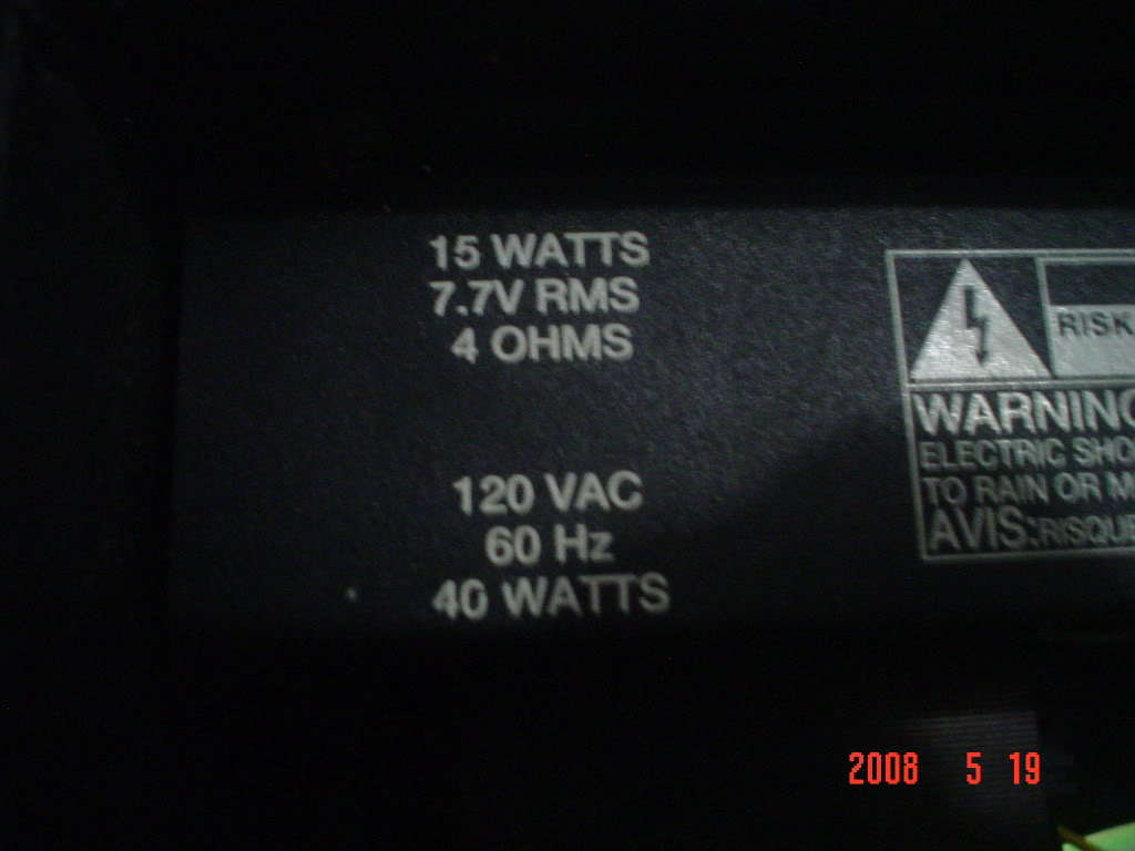

cambiara mucho el sonido? soy casi nulo con esto de la electronica pondre una foto del reverso del amp a ver si me pueden ayudar y decirme en que debo fijarme para buscar el altavoz sustituto.
:saludo:
davidjhi
por el 21/05/2008
No creo que cambien el sonido, solo es una bocina, si es de buena calidad no habria porque...
Los datos de la bocina son los de arriba, debe de ser una bocina de impedancia= 4 ohms, y que aguante 15 watts de potencia real, ademas de que debes fijarte si encaja en tu ampli, te recomiendo que apuntes estos datos, y le saques la bocina a tu ampli, para que sea mas facil encontrar una compatible.
