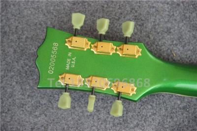

Y el número es el mas repetido jejeje hay en varios colores para elegir.

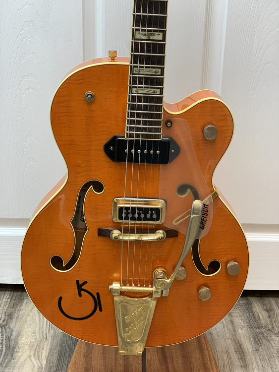

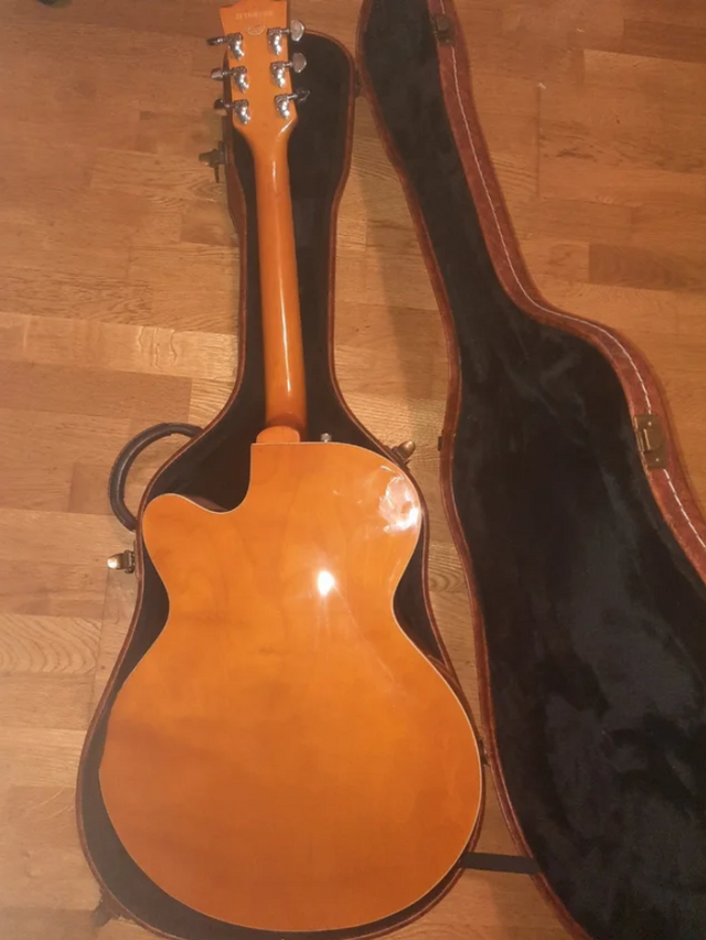

No sé si ha salido esta "Gretsch" por aquí:
https://es.wallapop.com/item/gretsch-g6120-eddie-cochran-864966155

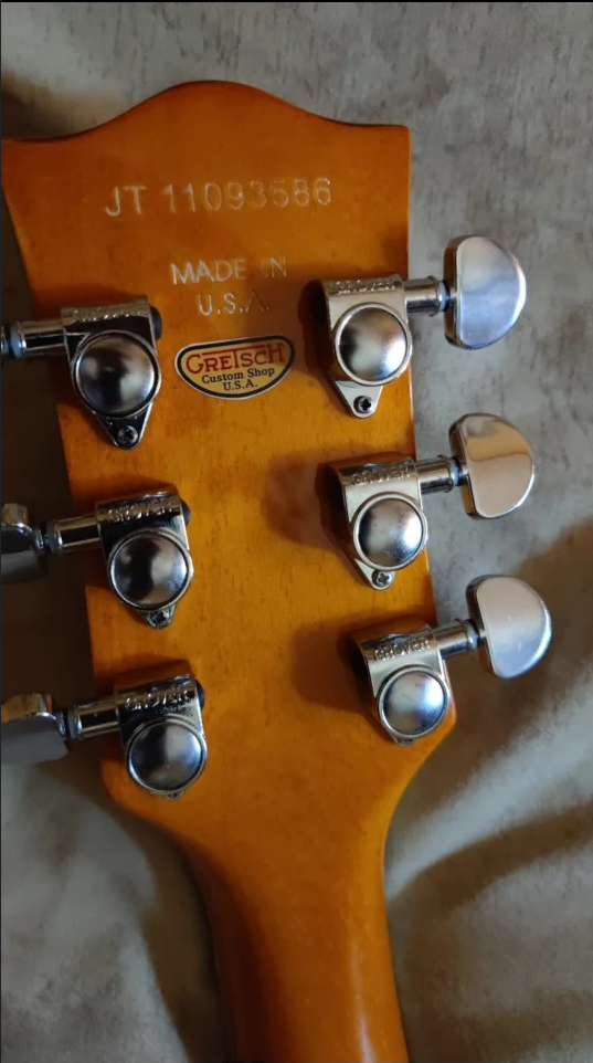

La guitarra apareció inicialmente en el norte de España a 1100 euros, con el serial (JT11093586, dicho por el vendedor y como se puede ver en la foto) a la vista, con Made in USA grabado y pegatina de Gretsch Custom Shop debajo. Claro, una Gretsch Custom Shop por ese precio... chollo o timo (suele ser timo XD). En las fotos no se veía bien la guitarra.

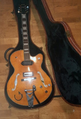

Más tarde, la guitarra apareció en Madrid (y el usuario de Wallapop es el mismo) y fijaos en la pegatina del reverso de la pala... la ha puesto más arriba tapando el "Made in USA" que se veía en las fotos de antes. El vendedor ahora dice que es japonesa, de Terada de 2011 (acorde con el supuesto serial) y se hace el loco cuando le preguntas por el anuncio antiguo... lo que no sabe es que, aunque borres un anuncio, las imágenes del anuncio siguen online. Por eso me las pude descargar después de hablar con el tipo.
Antes:
Después:

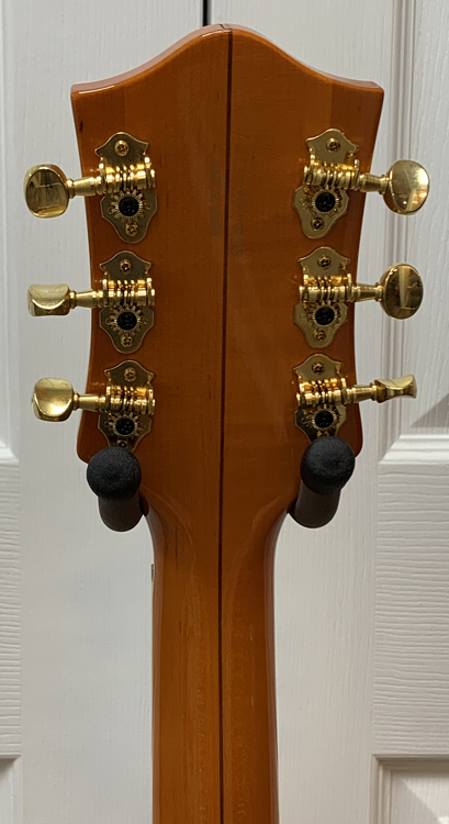

En un primer momento no se podía ver el cuerpo bien en la fotos, ahora se ve que es claramente una copia, por ejemplo, las efes chungas:
Y cómo debería ser (https://chasingguitars.com/2011-gretsch-g6120ec/):
