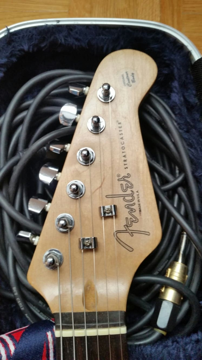

MusiCoder
por el 24/10/2019
¿Podéis explicar lo de la pala? Así aprendemos a no nos la metan:
Por cierto, cuando queráis ver en detalle una imagen de wallapop en el PC: le hacéis click para que aparezca la galería, botón derecho, elegís ver imagen y en la URL que aparece que será como https://cdn.wallapop.com/images/...blablabla...jpg?pictureSize=W640 < sustituis el 640 por 1024 y ale, imagen más grande ;-)
Y ahora decidme de la pala
Avega
por el 24/10/2019
tambien me interesa, gracias
toni diaz
por el 24/10/2019
Simplemente no tiene la forma normal de Fender. Es una copia barata tipo XP O similar a la que le han puesto el logo.
Esta es la forma original y correcta de una pala Fender stratocaster.
O también el modelo más ancho de la era CBS
xbauerx
por el 24/10/2019
#619 Pues que, basicamente, no se parece en nada a la forma de la pala de una Strato. Pero nada, nada. Parece mas la pala de una Fernandes AFR o algo asi, pero tampoco es.
Al margen de eso, hay bastantes cosas que delatan una strato falsa: la entrada del alma en las originales tiene un ribete oscuro, las chinas viene directamente en madera. La curva de la parte de la "bola" de la punta en las copias suele ser bastante diferente de las originales. Por la parte de atras, las strat suelen tener un refuerzo en madera mas oscura que las chinas no tienen... no soy experto en Fenders chinas (de Gibson controlo mas) pero a priori me suelo fijar en esos detalles que se suelen ver desde lejos.
Esta, de todas formas, es una copia de las cutres cutres cutres.
