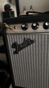

Hola, me pasaba lo mismo y lo que hice fue buscar la zona donde vibraba el gabinete y resulta que pegaba entre el metal de la tela y el gabinete.
Lo que hice (con un desarmador plano pequeño) fue tratar de abrir con mucho cuidado para meter un pedazo de papel, (adjunto ejemplo) y después corte con el mismo desarmador el papel para que no se vea ( adjunto foto también) y listo con eso se fue en mi caso el ruido molesto de la vibración , espero les sirva, saludos desde México 🇲🇽.
