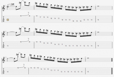

monfu
por el 26/05/2024
#38
Disculpad el retraso.... el vermouth de ayer se alargó e impidió que lo gravara, pero aquí pongo la digitación que creo que haces:
Espero que se a de utilidad.

monfu
por el 26/05/2024
Respecto a las notas, piensa que estoy en afinado en Eb, por eso no te suena igual.
Te paso una captura con las 3 digitaciones, la que encontré por ahí en una partitura, la que creo que hacías y la última, la que realmente quieres hacer. No le veo ninguna ventaja ni cambio importante aún metiéndolas en contexto, la técnica es la misma para las 3 formas (hay muchas más) de tocar esta frase.
