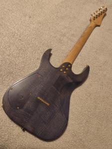

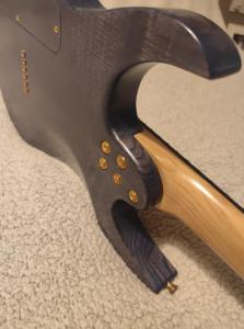

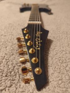

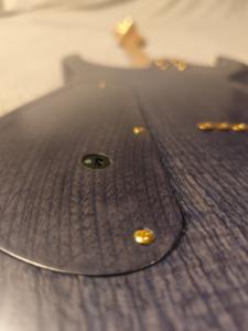

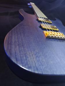

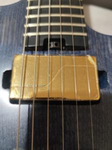

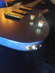

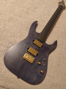

Hola a todos.
Después de haber hecho algunas réplicas (la última fue una la Fender de Jim Root bastante fiel), me animé a diseñar algo más personal y a mí gusto, aunque esta inspirada en el cuerpo de una Jackson dinky y la pala del mástil tiene la curvatura de las solar.
No me considero luthier, ni siquiera artesano, pero creo me ha quedado una guitarra bastante lograda y quería compartirla por aquí.
. Cuerpo de castaño de dos piezas teñido en azul lacado en nitrocelulosa mate.
. Mástil de castaño atornillado al cuerpo.
.Tapa de nogal en la pala del mástil teñida en azul.
.Diapasón de ébano sin inlays sólo marcadores laterales.
. Longitud de escala 635
.24 trastes extra Jumbo.
.Radio 12'
.Cejuela de hueso
.Puente fijo gotoh dorado con cuerdas a través del cuerpo.
.Clavijeros gotoh de bloqueo.
.Ajuste de alma de rueda en el talón del mástil.
.Pastillas fishman fluence modern doradas integradas en el cuerpo.
.Lleva batería de cargador.
.2 potenciómetros volumen y tono con push pull.
.Selector de tres posiciones.
.Tapa de electrónica de la misma madera del cuerpo.
