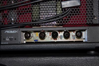

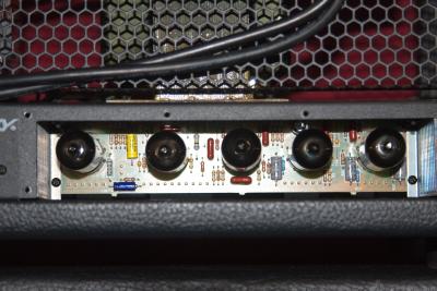

os paso unas fotos con las valvulas de previo. Me gustaria saber que funcion tiene cada valvula en ese preciso punto de conexion:
de izquierda a derecha:
1- 12AX7EH (03 09)
2- 12Ax7LPS (05 01)
3- 12AX7LPS (05 01)
4- 12AX7EH (05 011)
5- 12AX7EH (05 011)
raimoncho
por el 08/10/2011

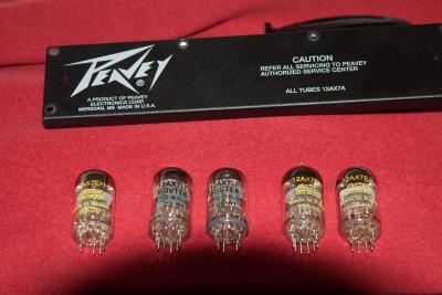

raimoncho
por el 08/10/2011
valvulas desmontadas

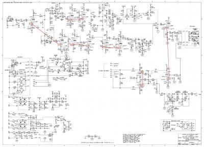

si consigues los esquemas, puede que sirvan de ayuda...
raimoncho
por el 08/10/2011
Aqui tienes los esquemas karlson! A ver si me puedes ayudar.
(El principal problema que tengo, es que no entiendo de electronica)
Creo que se trata del 5150 II pero casi es el mismo, solo que con una valvula de previo mas.
Gracias.
📄 peavey 6505.pdf
Karlson
ese esquema ya lo había visto, pero no corresponde, parece que tiene mas válvulas de previo...el tuyo según pones tiene 5, y según me ha parecido ver en el manual ha de tener 6 ¿lo puedes verificar??
cuantos canales tiene el ampli?
Karlson
bueno, después de mirar el esquema, puede que sea similar...aun así hay 6 válvulas, la otra estará mas escondida.
adjunto el esquema con las válvulas identificadas. Lo único que mira la nomenclatura (V1,V2,V3...)en la serigrafía de la placa para saber su posición.
J.C.
por el 09/10/2011 1 anuncio en Mercasonic
Normalmente en la posicion V1 debe ir la mejor valvula en cuanto a calidad que tengas disponible.
Esto es asi, porque todo el ruido de fondo que amplifique esa valvula, pasara despues por el resto de etapas de amplificacion, teniendo a la salida una buena cantidad de ruido si no es de calidad.
Por lo tanto, en V1 una buena 12AX7-A o 7025 highgrade.
La v1 es la que esta mas cerca del input.
La v5 es la inversora de fase.
Esta valvula es la que recoge los dos ciclos de la señal y los manda a la etapa de potencia.
Interesa tambien una buena valvula, que tenga bien pareados los dos triodos para que amplifique exactamente igual los dos ciclos de señal.
Las otras, tienen menos importancia, pero no conviene escatimar.
Las valvulas de previo, tambien tienen mas o menos ganancia, y se sabe por una letra que va despues de la referencia de la valvula.
Por ejemplo, 12AX7-A menos ganancia que una 12AX7-C a igualdad de marca, claro.
Como parece que el acceso a las valvulas es muy facil en ese ampli, juega sin miedo a colocar las que tengas en distintas posiciones.
Una misma valvula puede funcionar mejor en una posicion que en otra.
Pero es importante lo de V1 y V5.
