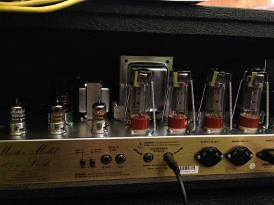

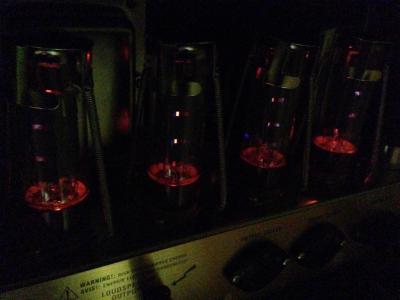

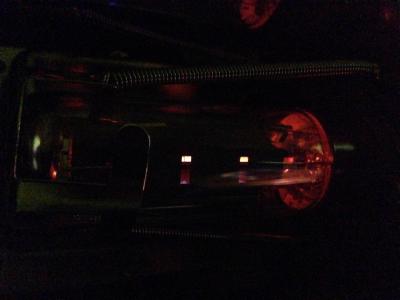

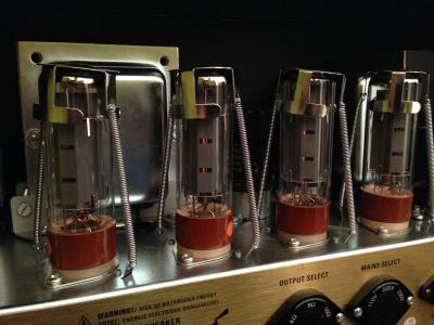

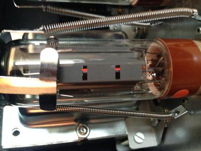

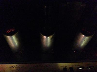

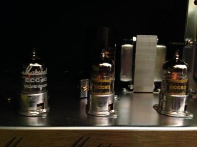

Hola compañeros , mi dilema es el siguiente .... Primera ves que tengo un ampli a valvulas , me compre un jcm 800 (2203) nuevo supuestamente ... me parece que las valvulas no estan nuevas y que estan agotadas o algo asi .... no se nada sobre el tema pero lei en algunos lados que cuando se tornan rojizas ya estan en sus ultimos dias .... en fin las mias las veo rojizas y hay 3 valvulas pequeñas que la del medio da a un nivel muy bajo en comparación de las otras 2 !! no se si es normal o afecta el rendimiento ... Les dejo unas fotos adjuntas (algunas las saque a obscuras para poder apreciar mejor) a los expertos para que me puedan dar su punto de vista , me preocupa un poco por que las tiendas aca no son de fiar ..... Gracias de antemano , espero su respuesta para poder hacer quejarme si es necesario ya que la tienda ni si quiera esta en mi ciudad ... tengo que viajar!...
No estoy seguro si pueden ver los archivos , los puse en adjuntar archivos si hice mal avisenme porfavor.

de lo poco que se no se las ve mal, se ponen azul cuando enciendes el stanbay??? también pille un 800 igual pero las válvulas están trilladas, en unos días lo llevo al técnico para cambio y te digo algo. de todos modos mirando las el34 de mi otro Marshall que fueron cambiadas no hace mucho diría que están similar a las tuyas.
me sumo a tu post y a ver si aparece algún entendido.

Ese color y su aspecto es totalmente normal. Echa un vistazo a este link, a ver si te ayuda un poco con algunos síntomas.
http://www.jonikazategi.com/cambiar-valvulas/
De todas formas, notas mal el sonido??

Gracias por las respuestas !!!!!!! Esque me parecia que tenian el famoso Red plating... el sonido lo noto normal supongo ... la verdad es primer ampli a valvulas que escucho o sea que no puedo opinar mucho , pero todo funciona normal .Solo que me daba mieda que las valvulas no sean nuevas por que las veia igual al video ese que subi ...
Y lo consegui barato por eso me latia que estaba a medio uso tmb...
Averiguo un poco mas y comparo co el link que me pasaste , gracias les aviso pronto que paso .

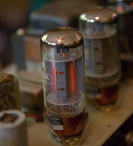

En el link que me enviaste sale lo de Red Plating ... se me hacia que la mias se ven igual eso es lo que temia .. Que opinan ustedes les dejo una foto de una valvula con Red plating del el link que me paso Ikazategi

Pues a mi en las fotos que has puesto para nada me dan la sensación de que tengan red Plating. En las fotos que has puesto se ven los filamentos, pero no se ve el cuerpo de la válvula al rojo vivo… al menos basandome en las fotos.

Gracias por la respuesta .... ahora me quedo trankilo

Por la fotos el amplificador y las válvulas están impecables. Lo que debe sonar !!!!!
Todoalonce
por el 16/12/2013
Tus valvulas se ven totalmente normales, no te preocupes, además si el ampli suena bien....yo no me preocuparía.
