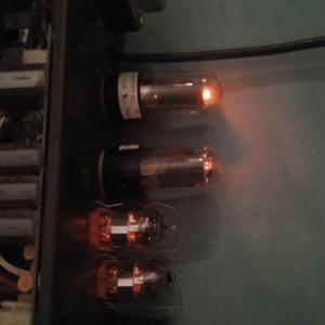

aquí las fotos, puedo perfectamente tocar las válvulas sin quemarme los dedos,
el ampli esta encendido + de 20 minutos, ningun tipo de ruido

pues justamente la luz que se ve en las valvulas es la de los calentadores,no hay mas fuentes de luz en un valvula.....si se ven "encendidas" y no se calientan es rarísimo,quizá les llegue poca tensión.....ese ampli hay que abrirlo y medir cosas,si o si,entiendo yo.
