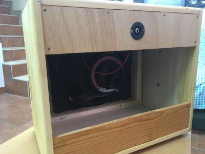

Bretijani
por el 03/06/2017
#35
Qué buena pinta va tomando esa pantalla compi... :palmas2:
