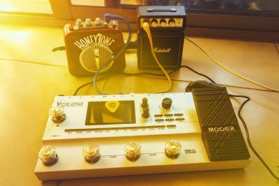

Hola,
Tengo una Mooer GE250 y estoy considerando cambiarla por una Valeton GP‑50. ¿Alguien que haya probado ambas?

porque no te gusta la GE250?
