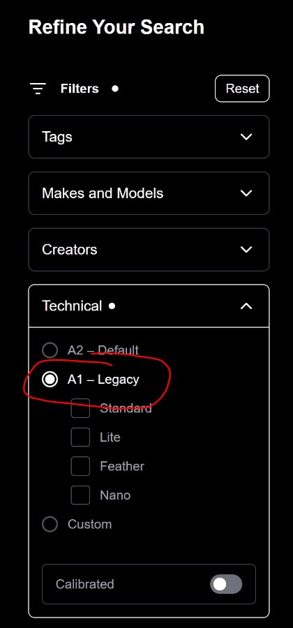

#156   index.php?controller=forum&action=view_attachment&attachment_id=212491
Los .nam que bajes de tone3000 mira que sean A1 Legacy, en el buscador tienes la opción.
