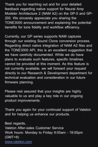

Ahí me enviaron respuesta desde Valeton para el tema de los .nam A2
Os lo comparto para quien le interese el tema. :
“En cuanto a la integración nativa directa de archivos NAM A2 y la API de TONE3000, esta es una excelente sugerencia que hemos documentado cuidadosamente. Si bien tenemos planes para evaluar dichas funciones, no podemos proporcionar plazos específicos en este momento. Dado que esta función no está disponible actualmente, remitiremos su solicitud directamente a nuestro departamento de Investigación y Desarrollo para su evaluación técnica y consideración en la planificación de nuestro firmware futuro.“
Orasimo
O sea que no se pueden cargar los NAM de TONE3000 de momento, vaya putada.

Yo cargué unos nam de T3000 hace una semana, lo que entiendo es que no se pueden los V2
conr4d
por el 11/06/2026
#151 Puedes cargar los .nam normales (Los antiguos por decirlo de alguna manera). En tone3000 los nuevos los verás etiquetados como A2 , hasta que valeton no actualice el firmware, los A2 no son compatibles.
