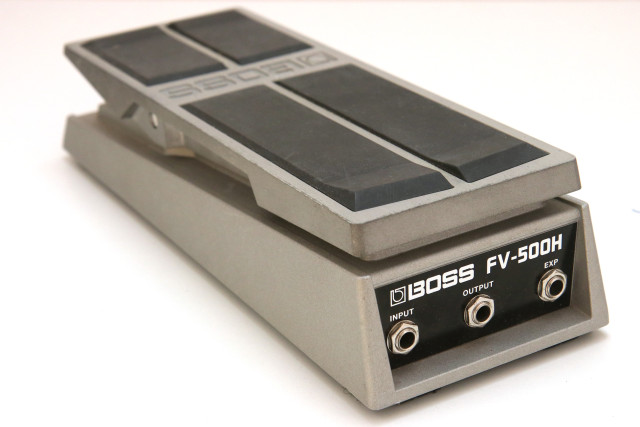

No, no se puede, a no ser que sea a la vez pedal de volumen y pedal de expresión, como por ejemplo los Boss FV-500 nuevos (no sé si los antiguos también), teniendo conexiones diferenciadas para ambas opciones. Aún así, no se puede usar a la vez como pedal de volumen y expresión, sino que o lo usas de una forma o de otra.
Las conexiones de un pedal de expresión son tipo jack stereo, y las del pedal de volumen son jack mono.

No, no se puede, porque aunque estéticamente parezcan lo mismo, funcionan de forma totalmente distinta. En un pedal de expresión, el conector es stereo porque el aparato al que está conectado envía una señal de voltaje por uno de los 'canales' del jack, y recibe la respuesta del pedal por el otro.
Esa duda que tú tienes la hemos tenido prácticamente todos los que hemos usado pedales de volumen y expresión, pero lamentablemente no es posible usar uno para lo otro.
Ya te digo, el Boss FV-500H y el FV-500V (uno para guitarra y otro para teclados) se pueden usar para una cosa o para la otra porque tienen conexiones independientes, pero tampoco lo puedes usar para las dos cosas a la vez.
