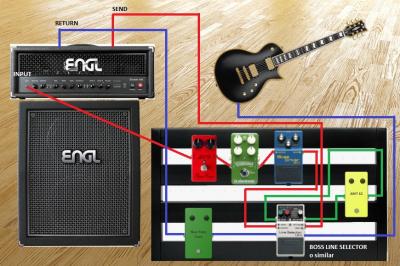

Micky Vega mod
por el 05/03/2018
Ese chico del video (quien, por cierto, estuvo con nosotros en la redacción de la web hace poco) está usando una etapa de potencia estéreo. Eso quiere decir que tiene dos entradas separadas para conectar previos, y en un ampli eso no se suele tener. Es como si tuvieses dos conexiones Return.
Para que tú pudieses copiarle, tendrías que usar un esquema como este:
index.php?controller=forum&action=view_attachment&attachment_id=110255
En este esquema se ha usado un selector de línea, un pedal diferente a un pedal A/B, algo más complejo, ya que alterna entre dos loops cerrados. Para distinguirlos fácilmente: son pedales que han de tener al menos 6 conectores de jack.
Si necesitas más detalles sobre el esquema aquí estamos.
