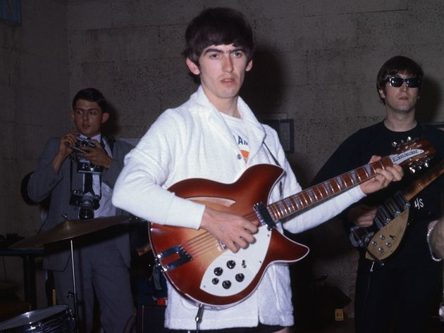

La famosa "Rickenbacker" es un claro ejemplo de construcción y diseño semihueca, son guitarras muy utiles para acompañamiento pero no suelen ser muy utilizadas para solos. Tienen un sonido muy propio y caracteristico y son mucho mas delgadas que una guitarra de caja totalmente hueca.

Ahora lo de que no se suelen utilizar para solos....por favor.... ¿BB king hacía el chorras entonces?.... lo que hay que leer...

Se refiere al Rick, no a las semi huecas en general. Tiene que ver con el tipo del puente. Las que tienen Bigsby o tipo trapecio largo no son tan cómodas para solos porque tienen más tensión al bending.
